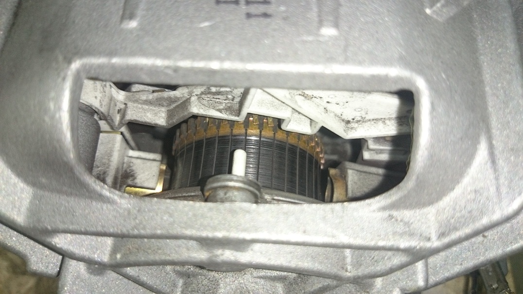

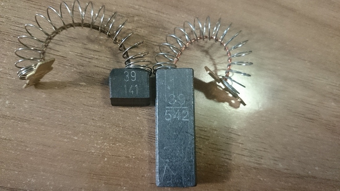

Снял движок а он в черном налете от щеток, вытащил щетки, почти стерлись, завтра пойду в магазин искать.

А медные жгуты на огрызках щеток не проступили? И коллектор в каком состоянии? А то щетки могут ине помочь... недовольство, огорчение

Если после замены щеток выяснится что якорь - труп, помощь уже вряд ли поможет...

Petch, смех Это можно выяснить и до замены. Достаточно взглянуть ( опытным ) глазом, и всё как на ладони видать !!!

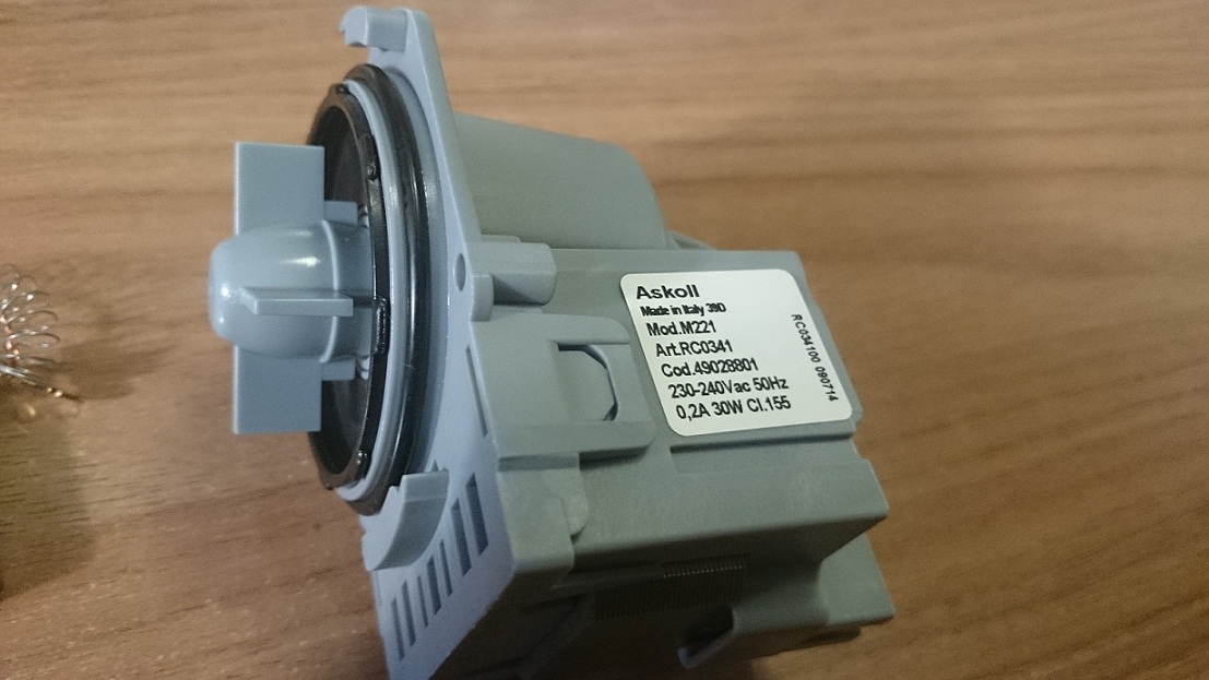

Купил щетки и помпу не понравилась она мне, осевой люфт легкий, ведать сальник на валу засох от долгого простоя. Сегодня не проверю двигатель, другие дела.

Не выдержал, поменял щетки, подцепил клемы, включил на отжим и движок заурчал голливудская улыбка. Прогнал полностью программу отжима, дорожки на роторе заблестели. Заметил что щетки не равномерно искрят, одна чуть ярче. Осталось собрать и прогнать на стирки, проверить нагрев.
