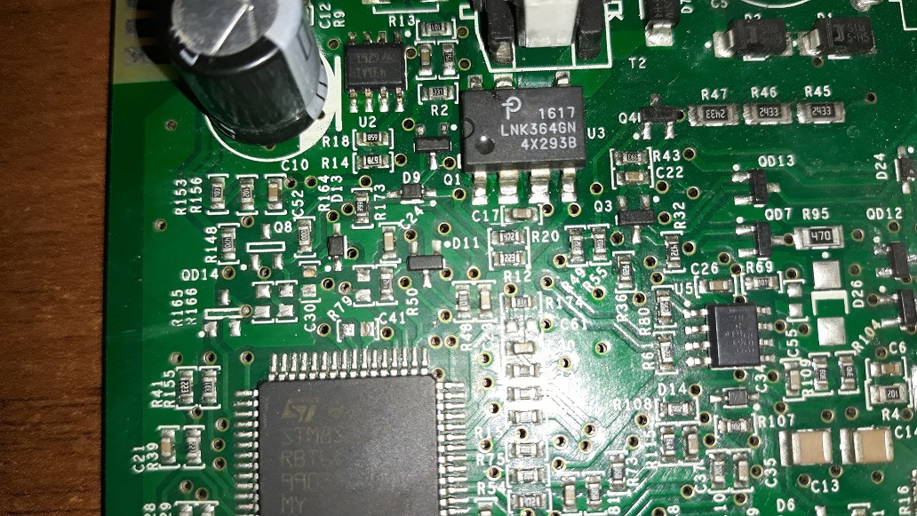

Добрый день, прошу помощи. Не могу найти фото модуля с необходимыми мне недостающими элементами. На фото возле МК не достает по всей видимости R79, C-41, C30. На модуле видна полоса, как будто чем то продрали, не знаю ковырял ли кто до меня модуль, будем считать, что это я, что бы не было лишних вопросов. Вкратце, забрал машинку с сгоревшим ТЭНом и нет запуска программ при нажатии кнопки (сенсора), ТЭН подкидывал, сенсор реагирует миганием светодиода. Обнаружил пробитый транзистор в цепи реле, заменил, но старта так и нет, потом обнаружил что содраны указанные элементы, думаю старта и не будет пока не восстановлю содраные элементы. Спасибо за ранее.

Фото не моё, вытащил с и-нета.

regiss, Спасибо большущее, а я не нашел.

Конденсаторы этого типоразмера в данных модулях по 0,1 мкФ или по 0,01 мкФ.
Других как бы особо и не было.

regiss, И за это спасибо, сейчас еще по даташиту на микросхему гляну, может там есть схемка подключения с номиналами.
