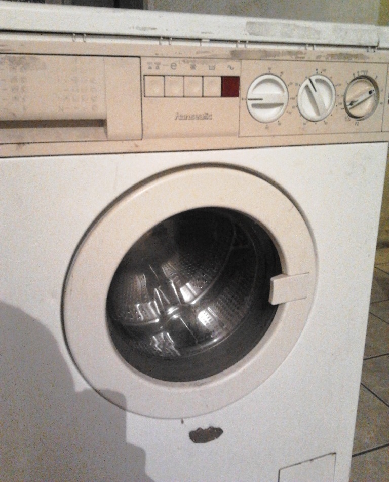

Точнее модель дать не могу,так как нету ни шильдиков,не каких то других надписей . Стирает,сливает,отжима нет,программатор проходит весь цикл отжима до конца как должно быть,но без отжима.Мотор асинхронник с тахо,проверял мотор на прямую,крутит вправо,влево и отжим есть.Кондер менял на новый 22 мкф,тахо 14 ом,программатор осмотрел,контакты почистил. Что может быть? Может прессостат? Все продувал,чистил.

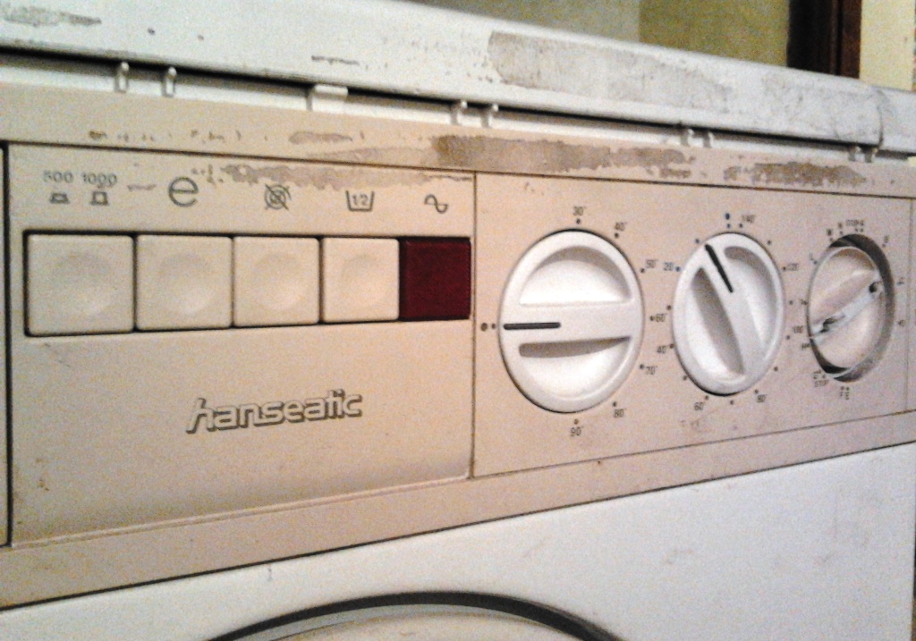

кнопочку на морде разглядел-без отжима.Одни загадки улыбка

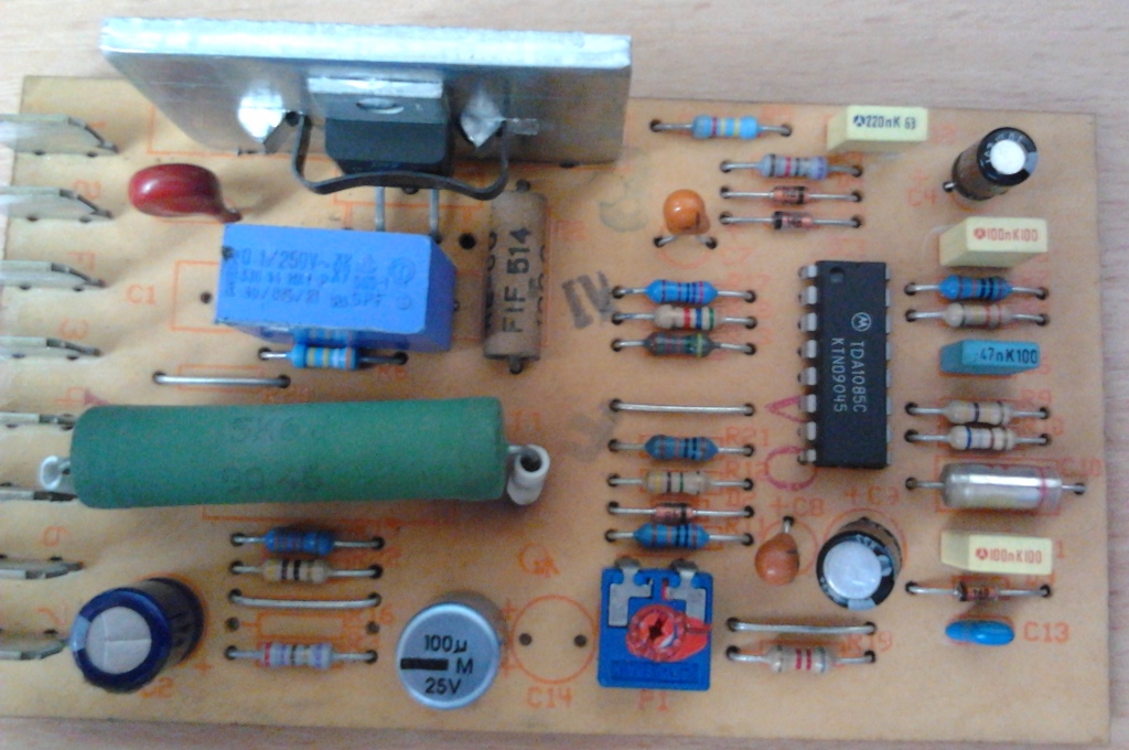

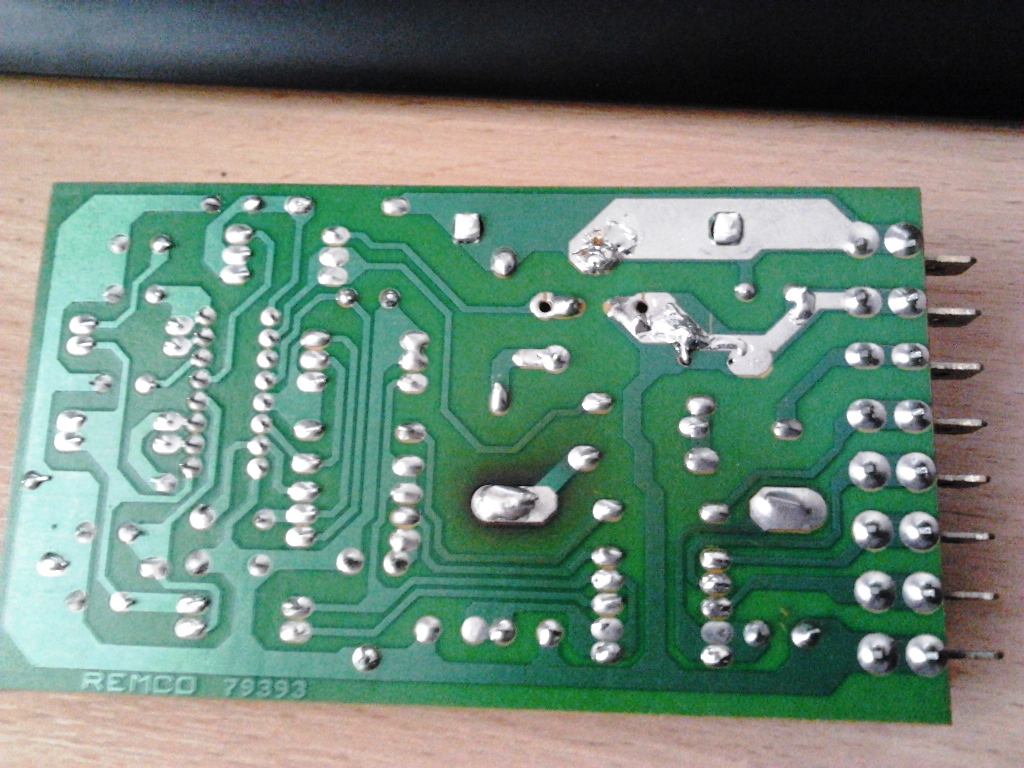

провода тахо приходят на модуль 6-7 контакт.
во время отжима двиг просто крутит без попыток набрать обороты.

О, да тут вообще модулёк на TDA1085!
cobalt33, если ты не можешь найти причину в машинке типа "для начинающих", то задай себе вопрос, стоит ли тебе заниматься ремонтом СМА.

между контактами 3-7 =6.8 v, 5-7=15.28v, yura14 -замкнул контакты 4-3 и 4-5,да обороты повысились где то -100-150 как ты сказал,разгона до хотя бы 500 не было.
