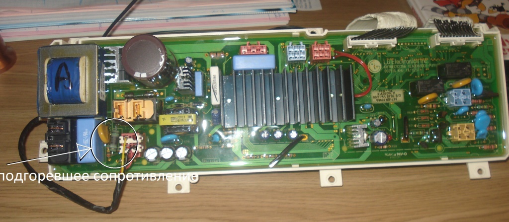

СМА LG WD-10355NDK сгорело сопротивление.
StreamX
Сообщения: 116
Сообщение #1 От 12/02/2012 14:37 цитата
Сгорело сопротивление на модуле.
Определить номинал не смог - погорели полоски.
Подскажите какой у него номинал?
Спасибо.
  DSC06161.JPG  195.77 КБ  Скачано: 807 раз(а)

Думаешь заменой резюка обойтись? ухмылка
StreamX
Сообщения: 116
Сообщение #3 От 12/02/2012 14:42 цитата
grifat писал:
Да. Временно поставил 4.5 Ом - всё работает как и положено.
Теперь желательно поставить то, что и должно стоять улыбка

220 R . Смотрел на модуле от F1021NDR, p/n модуля 6871ER1081
ДОБАВЛЕНО 13/02/2012 01:16
внешне модуль такой же

Доброй ночи. Я думаю поставь от 5Ом до 100 Ом все будет работать без изменений.
mas-ter
Сообщения: 3987
Сообщение #9 От 06/03/2012 23:09 цитата
помощник, Порой надо знать причину, а не тупо устронять последствия.

сопротивление в моём случае было цело....но модуль не включ. из за кренки .....непропай,

Какой шим стоит в данном трабле? А то модуль попался после умельцев. Заранее благодарен улыбка
cybe
Сообщения: 12800
cybe
Сообщение #18 От 06/12/2014 08:07 цитата
TOP243Y

Мне таких попадалось штук пять. И всегда вследствии кз тэна. Резистор 220 ом.
