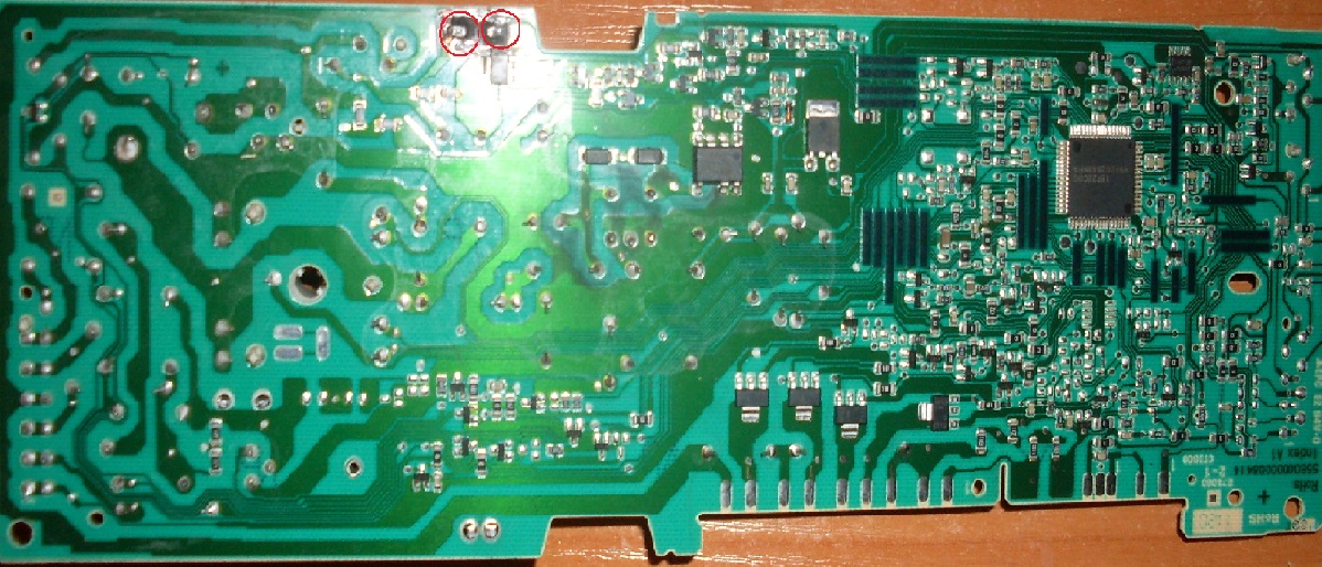

Здравствуйте проблема такая, стиралка выдает ошибку sud-избыток пены(даже без порошка) , заменил прессостат и помпу,ошибка пропала,через месяц клиент снова звонит та же ошибка,забрали в мастерскую,ганяли целый день ошибки не было,с бельем ошибка появляется.С чем это связано? Машинка на гарантии,проблем нет заменить модуль,просто на будущее хотелось бы знать.

cobalt33, ошибка связана с плохим(медленным) сливом воды, при этом пены нет

ошибка говорит о том что частота пресса медленно изменяется при сливе воды
чисти весь тракт слива воды
