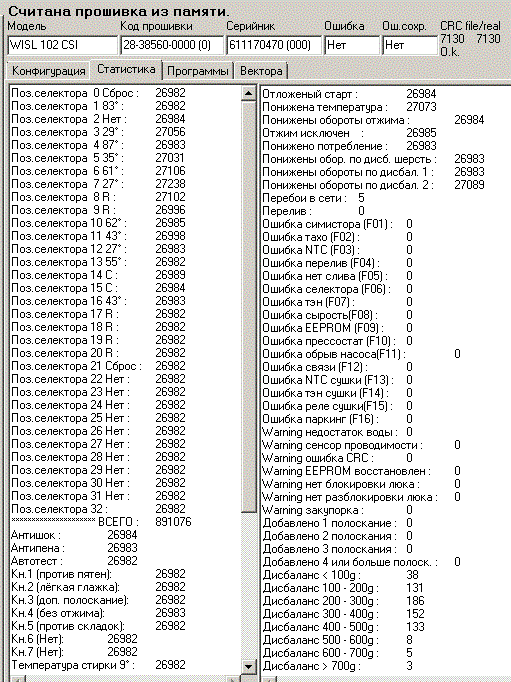

Сообщение #22 От 25/09/2015 18:24 цитата
Из прошивки, сохранённая ошибка F5, а так же в статистике F1-19 раз, F3-1раз, F4-1раз, F8-1раз. народ это реально ?
yura14
Сообщения: 3037
yura14
Сообщение #23 От 25/09/2015 18:37 цитата
strix-iwan писал:
Иван, Это ещё что ... Вот прошивка ... смех Как думаешь ???

тю, сорри не видел ваше сообщение, когда писал. свое предыдущие.
yura14,
думалка офигела от такого кол-ва ошибок )))) но уже хоть что то проясняется.
И каков приговор ?
