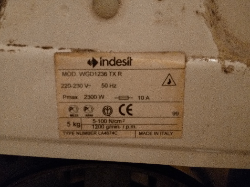

Всем привет. Машинка сестры: Indesit wgd1236tx,S/N 902113727, мастер отказался ехать к нам, решил всё сделать сам. Некоторый опыт ремонта имеется. Отработала почти 20 лет без поломок(только сушка сломалась, но на неё забили).

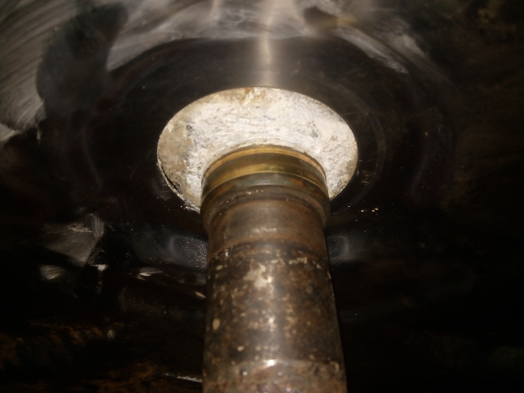

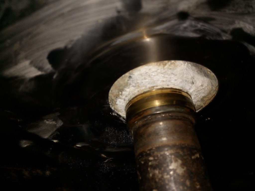

Вышли из строя подшипники: шумит при отжиме, потёки ржавчины внутри, люфт барабана. Купил подшипники SKF и оригинальный сальник. Снял крестовину, в подшипниках люфт но обойма и шары на месте. Вал немного заржавел на конце, но я его зачищу наждачкой т.к. новый подшипник не заходит на ржавый.Главное обнаружил на латунной втулке сальника выработка 0,2-0,3 мм. У этой модели бак из нержавейки не разборный, кто как выходил из данной ситуации со втулкой. В инете прочитал варианты:
1. Зашкурить борозды наждачкой. Но некоторые пишут, что этого делать нельзя т.к. куками ровно не снимешь слой и сама втулка станет меньше и будет хуже держать из-за этого сальник.
2. Чтобы не попало в выработаную конавку можно ещё немного недопосадить сальник т.е. прямо ставить радной салник, но до канца не сажать гдето на2 мм. Я так и не понял это применимо для моей модели? Там крестовина плотно прижимается к баку винтами и сальник вместе с ней. Подскажите как добиться зазора в 2мм?
Вариант с вытачиванием новой втулки пока не рассмтриваю т.к. слишком муторно и долго и токаря нет хорошего.

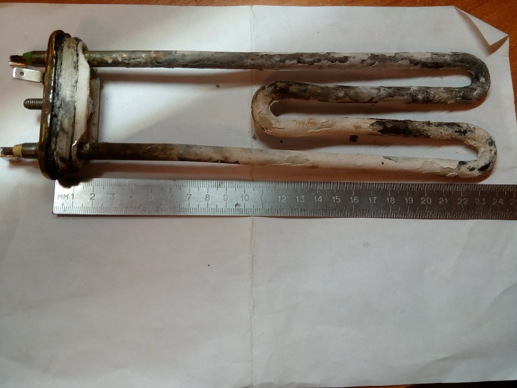

Ещё обнаружил, что тен в обрыве. Вынул его. Длина 235мм. Мщность 2000W. надпись на шильдике IRCA, цифры: 03866 и 0199205. В инете по ним ничего не нашёл. Подскажите номер подменного или оригинала если ещё выпускается. Заранее благодарен за любую помощь.

lordk, а ты не трогай ни втулку, ни посадку сальника, пружинку в нем откуси на 3-5 мм. А ТЭН. Он обычный, бери что на вид похоже, не промажешь.

Dima700926, ты серьёзно про откусывание пружинки? замешательство сумашествие Новый сальник ( качественный) и так всегда на два-три "размера" меньше втулки. Зачем лишний раз сжигать резиновую юбку сальника?

По поводу бака может просто не увидел где разбирается. Не пинайте сильно... С теном понятно, куплю похожий мощностью 2000W. Тоже думал про подрезку пружинки, даже видео смотрел на ютубе где мастер подрезает. Но сомневаюсь, что это верное решение. Значит ставлю новый оригинальный сальник и с втулкой ничего не делаю? Думаю полирнуть её пастой Гои. Хотелось бы реанимировать машинку лет на 5-7...

lordk, если ты так любишь свою машинку, разбирай бак и меняй втулку, иначе можешь свои подшипники SKF сразу поменять на самые дешевые

Машинка сестры, но технику ремонтировать люблю, особенно хорошую, по уму сделанную. Пожалуй в моей ситуации замена втулки это единственно верное решение.
Отсюда имеем два варианта:
1. Выточить новую втулку. Чтоб не вынимать можно рассечь зубилом старую. Но тогда токарю нужны будут размеры и чертёж втулки. Может кто вытачивал и остались размеры? Как вариант сниму крестовину с втулкой и отдам в качестве образца.
2. Купить новую крестовину с втулкой. Подскажите её номер для моей стиралки.

Я просто привёл все все возможные варианты... Видимо придётся разбирать бак. Ещё как вариант могу сделать фото поверхности втулки. Думаю по фото опытные мастера смогут подсказать, что делать с втулкой.
lordk
Сообщения: 58
Сообщение #15 От 01/10/2015 16:05 цитата
Сделал фото втулки. Сам рассмотрел втулку поподробнее, износ не такой большой, думаю пройдусь нулёвкой, отполирую пастой Гои и всё будет работать как надо.

ИМХО: правильное решение, бак если развальцуешь, потом правильно вряд ли соберешь течь будет

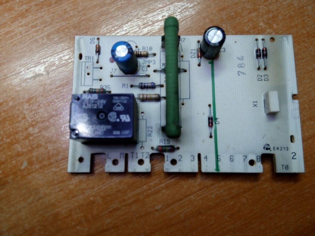

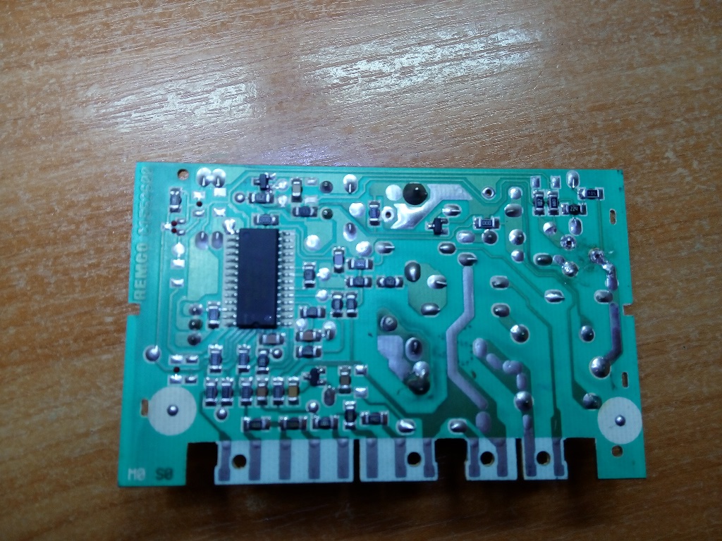

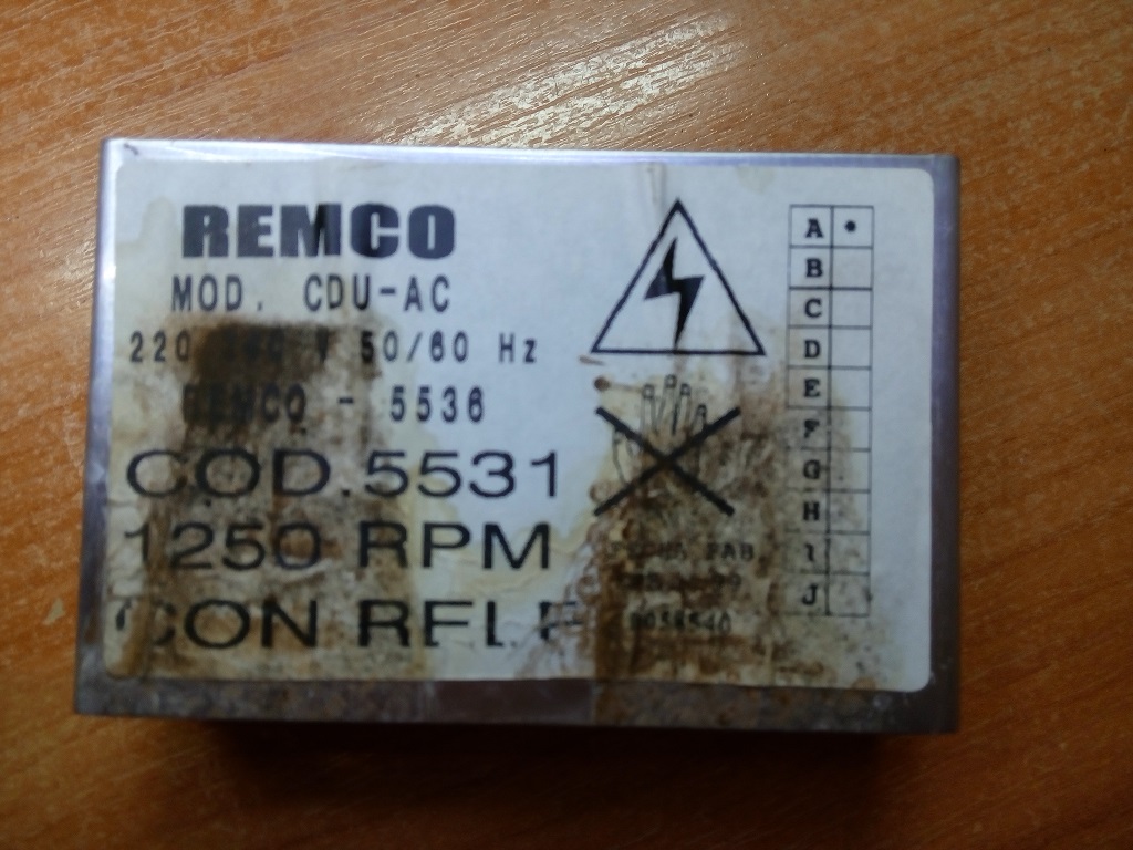

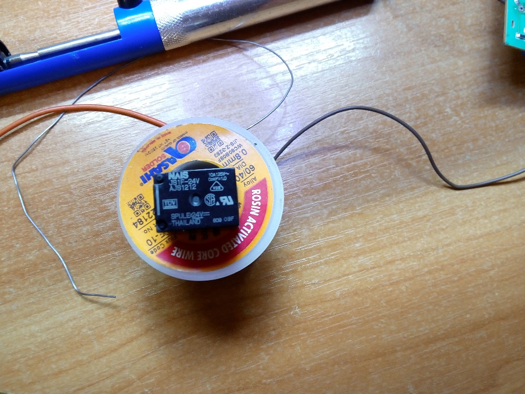

Подшипники установил. Тэн пока не менял т.к. ещё не куплен. При стирке вода заливается, мотор крутится, вода сливается, наливается. Но где-то в середине стирки командник резко останавливается, перестаёт тикать и пока не передвинешь до след цифры стирка не продолжается. И в конце стирки бельё не отжалось, вода не слилась (возможно из за того что, командник двигал в ручную несколько раз). Снял электронный модуль REMCO. На плате два элктролита: C1 100x50V и C3 220x25V. Проверил их ESR метром. Результат:
C1 - Ёмкость 102мкф, ESR 0.34 (для данного кондёра это нормально)
C3 - Ёмкость 175мкф, ESR 0.47 ( емкость подсела, ESR завышен в 2 раза, конденсатор под замену). Также проверил семистр, мощный резистор 5.6Ком, резисторы которые не SMD, защитное реле. С реле походу проблема. Для проверки выпаял его. Даташит реле прилагаю. Если на катушку не подавать напряжение то 1 контакт не звонится с 4 хотя по даташиту должен. При подаче напряжения 1 и 3 замыкаются как и положено. Получается получается подгорел контакт и реле по замену? После замены конденсатора и реле машинка оживёт или ещё надо обратить на что-то внимание. Заранее спасибо всем за помощь.

lordk, ты упрямый, но эти деталюхи не влияют на остановку командника. улыбка
