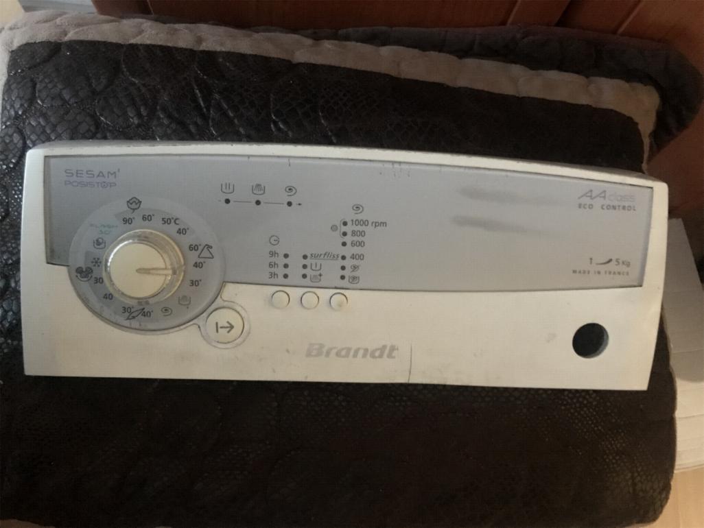

Здравствуйте! На CMA BRANDT WTC1051KXE срабатывает ошибка блокировки люка.
Прозвонил провода от замка до платы.
На замок подается 220 В
Контакты замка на плате замыкаются.
Ни чего по ней не нашел, как осуществляется контроль срабатывания замка?
Хотя бы кусок схемы или совет где померить. Спасибо всем заранее!

madgarry, Процессор где ?. По его названию поищите.
Сообщения: 36107
Сообщение #3 От 04/01/2022 13:16 цитата
Т.е. после нажатия на кнопку пуск замок срабатывает, люк блокируется, но машинка работать не начинает?

код ошибки в студию!

Всем ответившим спасибо, особенно Мелиор !!! Оказывается мигание этих трех светодиодов может означать не только ошибку блокировки люка, после замены щеток двигателя машина запустилась и работает нормально.Тему можно закрывать.
