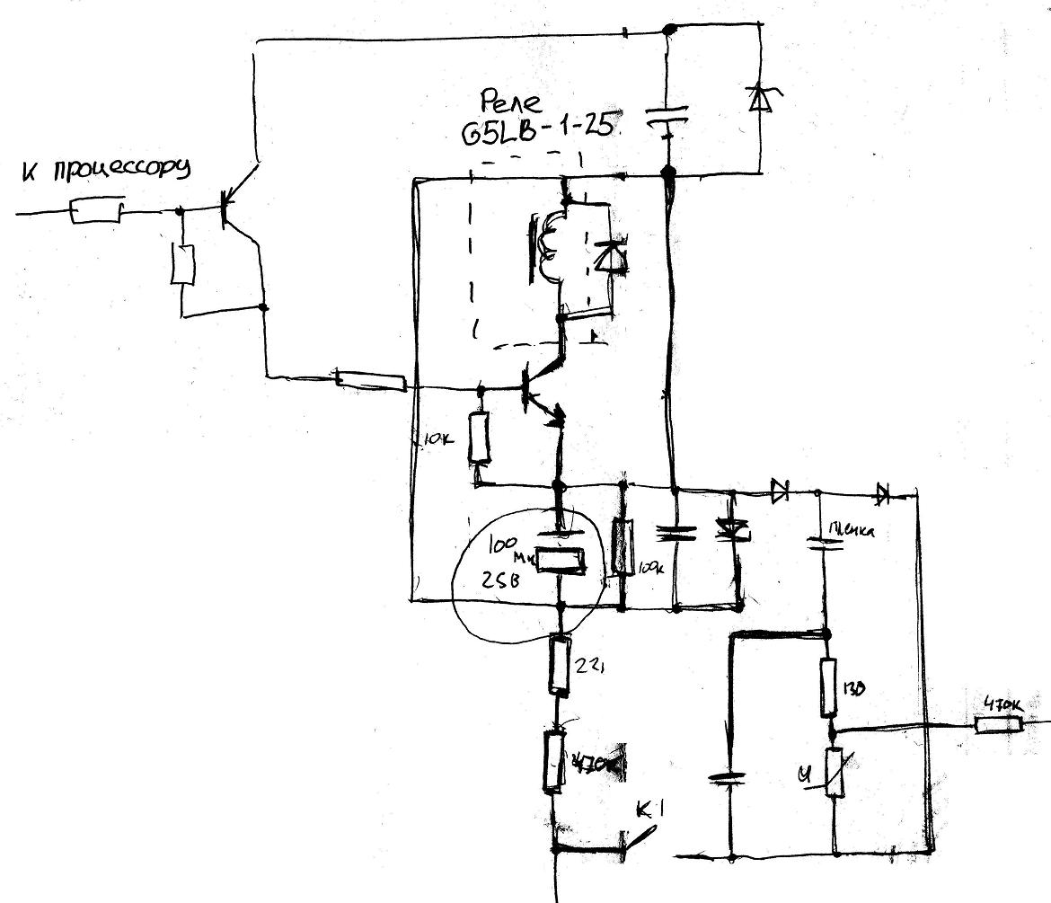

Исходные данные: посудомойка Indesit IDE44 после минут 40 работы останавливается и сливает воду. На экране ошибка A08.
Поиски по интернету показали, что A08 - это ошибка "Вода не может достигнуть требуемой температуры". Везде советуют смотреть либо ТЭН, либо датчик температуры, прикрепленный к дверце машины.
ТЭН прозвонил - рабочий. Сопротивление около 30 Ом. Заменил термопасту на датчике температуры, запустил - ошибка та же самая.
Дальше пошел по цепи ТЭНа. Выяснил, что напряжение на него приходит с кнопки включения, через контакт дверцы и через реле на плате управления. Все кнопки/защиты рабочие, осталось только реле на плате.

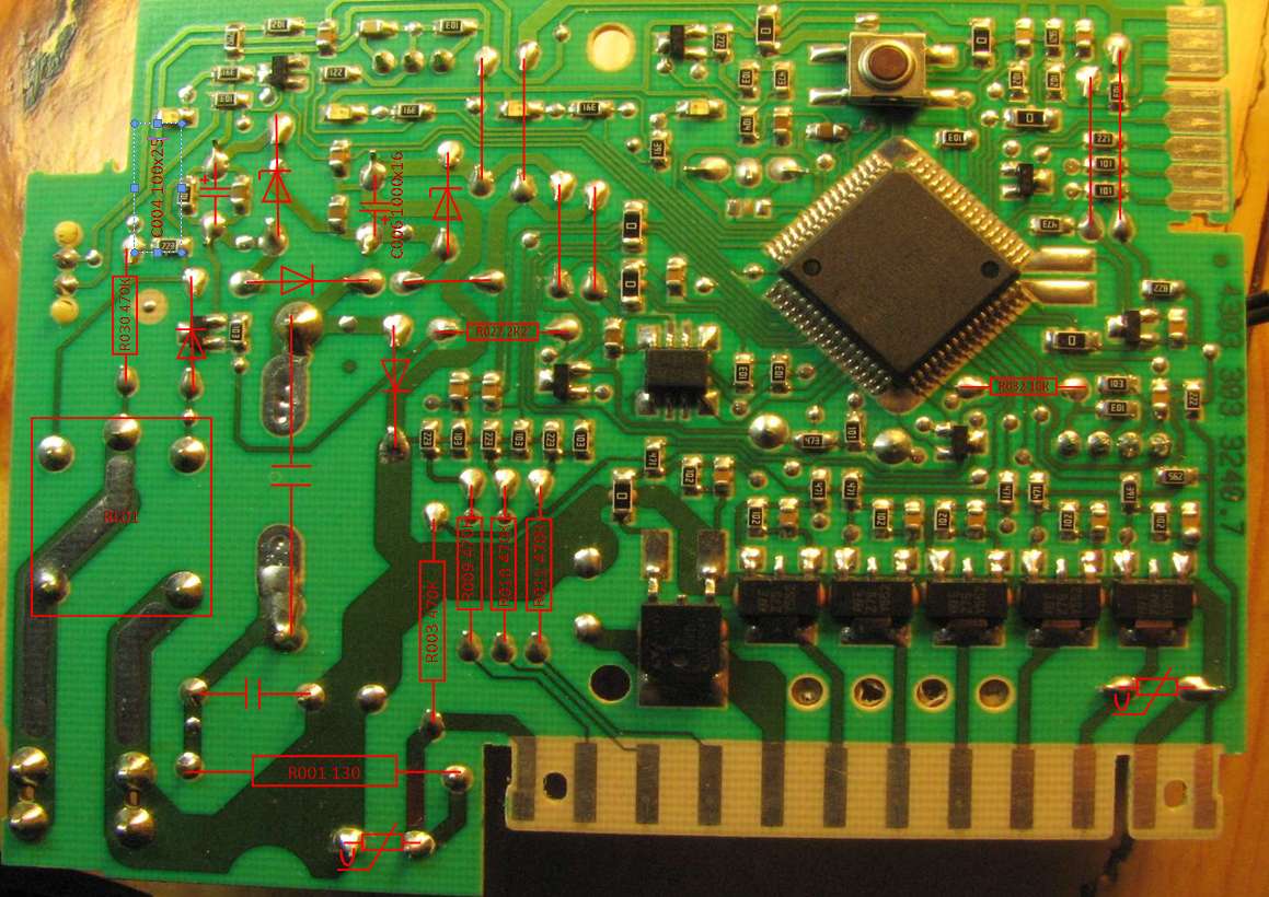

Маркировка на плате: 4303 303 3240.7 На наклейке(штрих-коде): H&T-BIT100.1EV03-Q6. Обзвонил несколько мастерских - везде плата только под заказ и цена от 3 до 5 тысяч. Ждать месяц-полтора.

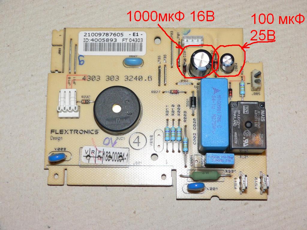

Позвал на помощь друга. Стали прозванивать цепи реле - все элементы целые. Решили попробовать вживую запустить машинку. После заливки воды реле щелкает, но не остается замкнутым. Возникло подозрение, что высох конденсатор в цепи реле Тот который торчит сразу за релюхой 100мкФ 25В. Под рукой такого же не оказалось, решили временно припаять параллельно ему другой конденсатор на 100 мкФ 16В - и о чудо, ТЭН заработал.
На следующий день я купил в радиодеталях новый конденсатор на 100мкФ, ну и заодно решил поменять тот который рядом стоит на 1000мкФ. Конденсаторы поменял - а ТЭН не запустился. Выходит емкости в 100 мкФ просто не хватает для нормального замыкания реле. Купил конденсатор на 220мкФ 25В и впаял его вместо этого. После этого все заработало.
Насколько я понял этот конденсатор подает первоначальный импульс в 12В для замыкания контактов реле. А затем контакты удерживаются напряжением 4-5В (видимо чтобы экономить энергию). Со временем релюшке не стало хватать этого импульса и она перестала нормально замыкаться, поэтому помогло увеличение емкости конденсатора.
Как мне уже объяснили - решение это временное и скоро реле опять перестанет работать.
Подскажите пожалуйста в чем первопричина моей проблемы и как ее по-правильному решить (без замены всей платы, естественно).
К теме прикрепляю фото аналогичной платы, вид со стороны дорожек с прорисовкой всех элементов с обратной стороны (нашел в соседней теме http://monitor.espec.ws/section7/topic172707.html) и зарисовку схемы.

Такой ремонт, это - "вырезание гланд через анус".
"Район поиска" определён верно - НЕ ХВАТАЕТ ПИТАНИЯ для реле.
А дальше видно, что ни автор, ни его друг НЕ ПОНИМАЮТ как работает этот блок питания.
lamer, меняй ВСЁ подряд по цепи питания - попадёшь на неисправный элемент, отвечаю.

Мыслей пока две:
1. Деградирует транзистор, разряжающий конденсатор на обмотку реле. Т.е. он как-бы работает, но токи уже не те.
2. Что-то случилось с реле. Возможно механическая поломка.
