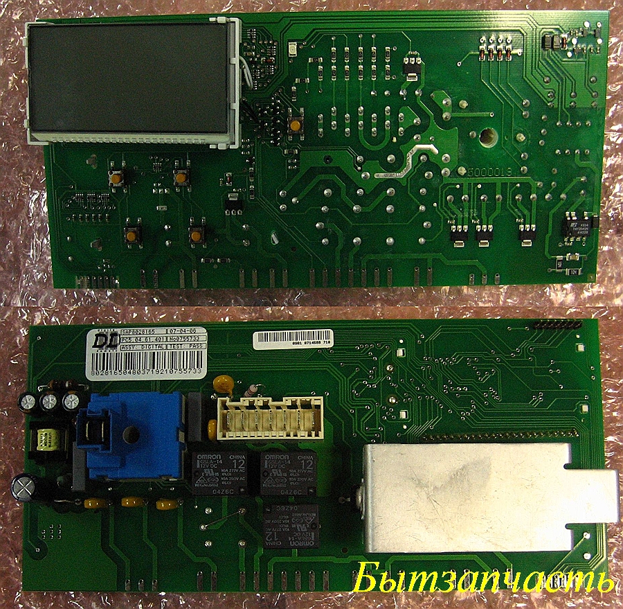

Сообщение #16 От 14/11/2013 13:19 цитата
Точно такая же проблема, какой резюк можно(нужно) посмотреть? Сломал глаза - вроде все цело.
У меня блок 8028163.
К стати вот тут есть фотка блока8028165(вроде как на замену 63), может кому пригодиться.... еще бы на ней детальки под замену пометить ...
Может у кого схема есть?

Посмотри от контакта тахо идут 2 последовательно подключенных смд резика на 1,5 ком,ставиш один рез на 3ком,но у меня дело оказалось именно в двигле.а у тебя в щетках. В общем причины такие при Е21;Е22,1 щетки, 2 резик,3триак, 4 двиг(контакты в колодке,коса,якорь,межвитковое уход обмотки на железо,плохой контакт крепления обмоток в ламелях),5сам датчик тахо.
