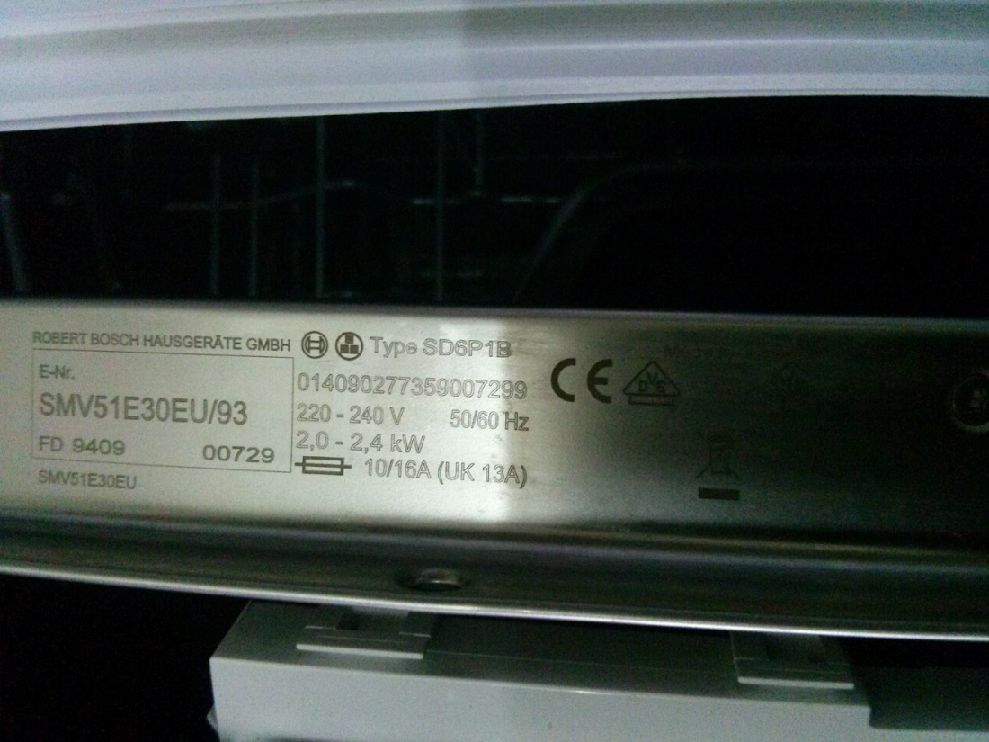

Приветствую Вас уважаемые Гуру!

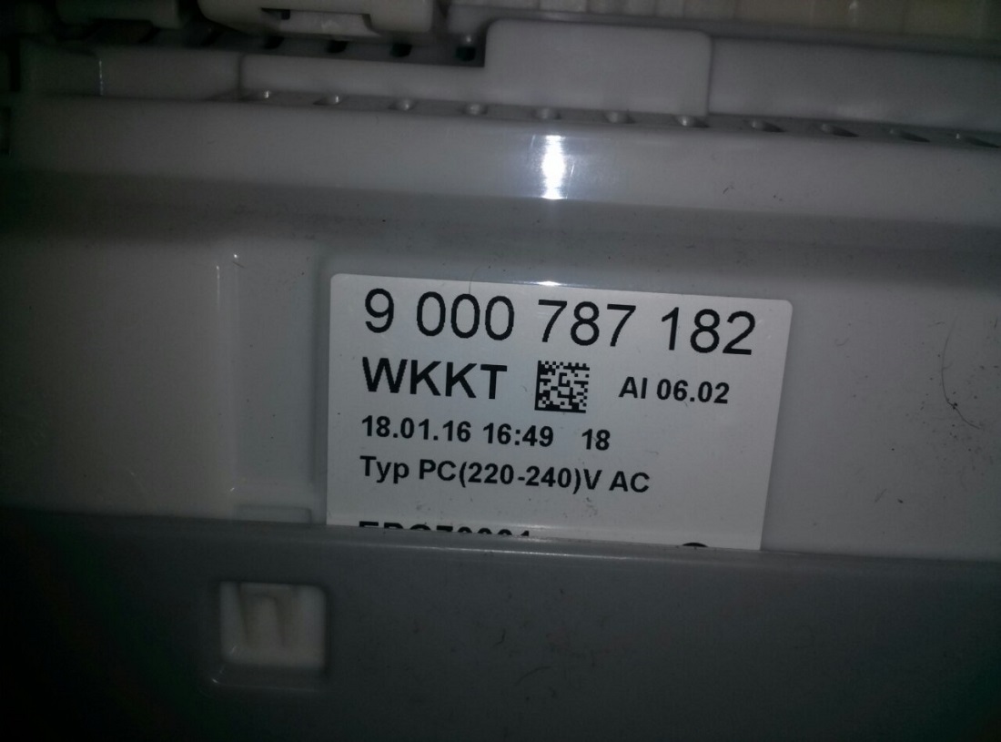

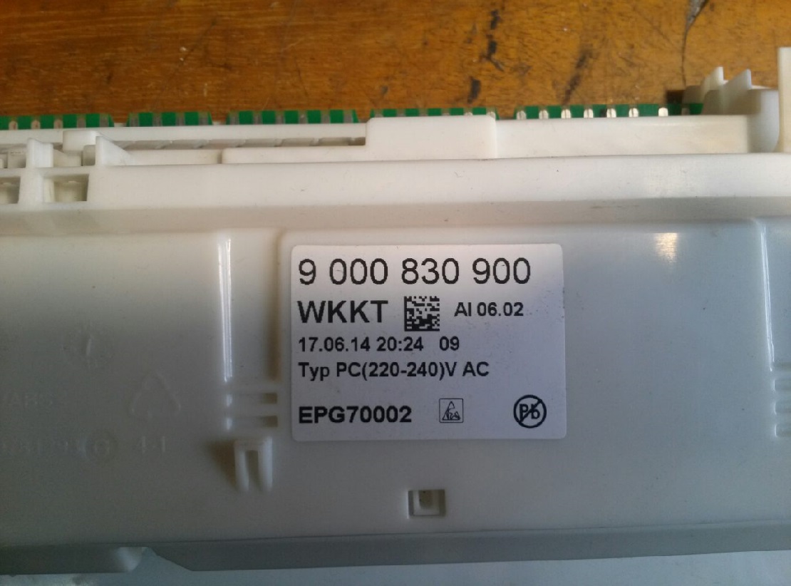

Посудомойка BOSCH SMV 51E30EU/93 попала ко мне с убитым модулем...заказали новый ...программы выбираются , нажимаю старт, не закрывая дверцу через секунд 5 загорается индикатор "краник" и ступор...на кнопки не реагирует?
Вся перефирия цела!
Смущает идентичность модулей!
Помогите разобраться ....
Фото прилагаю.

Виктор Raven, Если,заказывали по правильному,то какой партномер модуля? И еще перед первым запуском,нуно зделать кое какие манипуляции(если модуль действительно новый)
В коробке с модулем должон быть листочек,прочтите внимательно.
ДОБАВЛЕНО 14/12/2016 12:07
Виктор Raven,
Запрограммированный модуль,на Вашу ПММ партномер 12003718
А так-же бош сейчас поставляет пустой без конфига партномер 00755090
У вас какой?
Виктор Raven
Сообщения: 259
Виктор Raven
Сообщение #3 От 14/12/2016 10:09 цитата
Иван Василич, 12003718
с манипуляциями протупили! недовольство, огорчение
Есть шанс ?
