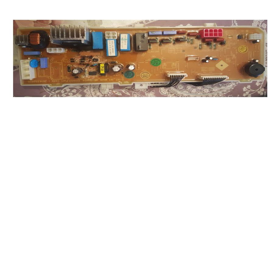

стиральная машина daewoo dwd h 1212 выгорели до неузнаваемости R2 и R3
стопыч
Сообщения: 3169
стопыч
Сообщение #2 От 16/01/2017 08:30 цитата
Victortranzistor, фото модуля облегчит помощь. В каких цепях эти резисторы? Нет ли на модуле подобных цепей?.

Victortranzistor
Сообщения: 95
Сообщение #4 От 16/01/2017 12:46 цитата
резисторы в цепи оптрона
Victortranzistor
Сообщения: 95
Сообщение #5 От 16/01/2017 13:36 цитата
фото
  123.jpg  91.18 КБ  Скачано: 412 раз(а)

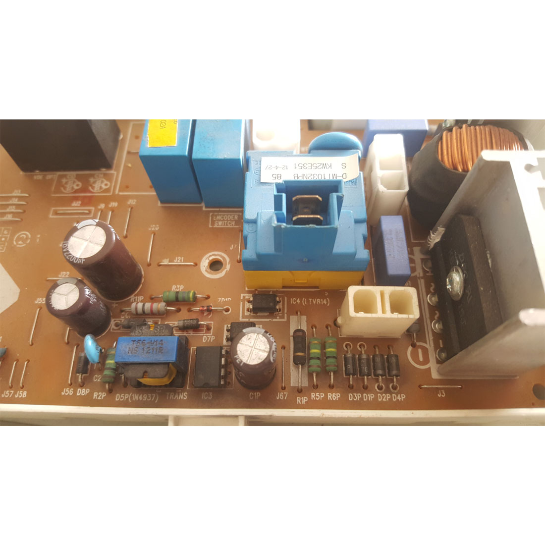

модуль немного отличается,но в цепи оптрона стоят 68кОм

вот тоже на дэу стоят , в такой же цепи
ДОБАВЛЕНО 17/01/2017 12:08
вот и я в замешательстве , что стояло неизвесно , но известно что точно не 10 ом, на других примерах 50-80, то как Вы и писали, но судя по попавшемуся сегодня мне в хламе (фото выше ) стоят по 100 мОМ.
  -1.jpg  148.92 КБ  Скачано: 335 раз(а)
anisvalerij
Сообщения: 112
anisvalerij
Сообщение #12 От 17/01/2017 11:30 цитата
но даже по твоему фото-100кОм
Victortranzistor
Сообщения: 95
Сообщение #13 От 17/01/2017 11:54 цитата
блин горелый , спасибо anisvalerij
я желтую полоску принимал за белую . при дневном освещении выглядит как белая а на фото все выявился ее реальный цвет , я на блин прибором не догадался померить , зациклился на гигаомах.
всем спасибо , модераторы закройте пожалуйста тему
кстати если кому интересно в цепи оптрончика стоит стабилитрон на 10 вольт , а выход транса 2 ветки по 12 вольт
