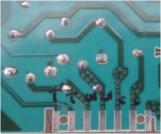

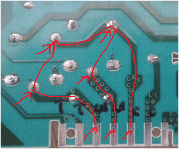

Сообщение #25 От 22/03/2017 08:54 цитата
Фото. Почему через нормально замкнутые контакты реле соединены щетка+щетка+статор
.png

Сообщение #26 От 22/03/2017 10:01 цитата
Как-как? Сам додумался? Пока реле не включилось якорь обоими концами подключен к сети, к статору - никак.
По твоему фото слева направо - тахо, тахо, щетка, щетка, статор общий, статор стирка, статор отжим. Последний может не использоваться.

Сообщение #27 От 22/03/2017 10:34 цитата
Не врублюсь, по плате эти же точки замкнуты до включения реле?

Сообщение #28 От 22/03/2017 10:49 цитата
Взял модуль. И правда, эти точки. А что это меняет? Пока реле не включилось цепь не замкнута.

Сообщение #29 От 22/03/2017 15:15 цитата
Попробовал после очередного сгоревшего симистора перемкнуть силовые контакты - двигатель крутнулся, но естественно на максимальных оборотах... Может симисторы брак?

Сообщение #32 От 22/03/2017 21:56 цитата
Совет: проверь двигатель ОТДЕЛЬНО: соедини последовательно РОТОР, СТАТОР, и ТЭН(только отдельный ТЭН, не со стиралки), и подключи это дело к 220В. Если ТЭН после запуска двигла(если он у тебя вообще запустится) в течении 30 секунд остаётся холодным(ну или даже чуть тёплым, критерий - можно его в руке удержать), то будет следующий совет.

Сообщение #35 От 22/03/2017 22:34 цитата
Или резик на гейте сима волшебным образом пробит в козу(сомнительно), или у реле ноги слиплись.
Впрочем, если сим там через улнку управляется, то и она чудить может.
