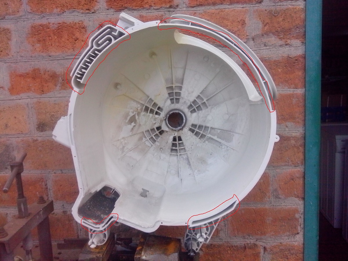

Долго обходил стороной эти баки, но в последнее время зачастили, решил попробовать. Да и фланцы еже приобрести не проблема. Бак разрезал, посмотрел на конструкцию, Indesit курит в сторонке, много проблемных мест, где попросту нету места, чтобы стянуть болтиками, может нужно сажать на что то типа клея, герметика? Проблемные места обозначил на фото, никто не поделится секретом?

Автор, я бы попробовал(и попробую) армировать бак изнутри и снаружи профилем из серии "прямоугольная рейка с отверстиями" поперёк шва. На половинке бака устанавливаешь пластины изнутри, сверлишь отверстия, накладываешь снаружи, скрепляешь винтами с потайными головками)головками внутрь бака. Получаешь половинку бака с торчащими поперек неё парами скреплённых пластин. Далее подтыкаешь вторую половину бака и по наружней пластине, как по кондуктору, сверлишь отверстия под крепёж. Далее, через проворачивая барабан(заранее установленный и с заранее раскрытыми створками) закрепляешь вторую половину винтами. Потом гайки снаружи бака контришь(и на краску тоже или суперклей), срезаешь болгаркой лишнее, и завариваешь шов феном и куском пластика.
Касательно проблемных мест. На мой взгляд, самое проблемное - это расширительный бачок прессостата, похожий на митохондрию. Я бы сделал так: вырезал из плоского куска пластика проставку по сечению бачка, присобачил бы её с одной стороны на клей-герметик(или приварил бы феном), а потом при сборке промазал бы вторую половинку бака тем же клеем-герметиком. Объём камеры уменьшится на объем этой плоской проставки(только под горловину, на которую шланг надевается, сделать чуть вырез, и где с баком сообщается тоже), но, полагаю, это несущественно.
В остальные проблемные места(где тонкие полости в пластике) я бы просто нафигачил пластика(или вообще герметиком нафиг заполнил бы).

На складе валяются штук 15 баков от индезит-аристон-ардо-канди электролюксов распиленные, посаженные на герметик+ саморезы/винты. На всех баках разные "мастера" произносили сильнейшую клятву ( "Мамой клянусь!!! ) что после ремонта бак не потечёт. Каждый бак по разному по времени-но потекли АБСОЛЮТНО ВСЕ. Кто то не очень сильно, а кто то ручьём. смех
За последние 5 лет на моей памяти после герметика+винты и саморезы затоплялись три квартиры. По двум квартирам ремонт оплачивался "мастером" , который ранее ремонтировал подшипники на баке. подшучивать, дразнить смех
Цвиточег
Сообщения: 1601
Цвиточег
Сообщение #13 От 20/03/2017 20:54 цитата
Рифат, саморезы я в своё время сразу отмёл, а вот правильно собранный на винты - НИ ОДНОГО ПОВТОРА ЗА ГОДЫ по Мерлони точно.
По Люксу первый раз оставили родные платиковые пальцы - покапал. Переделали, пальцы заменили болтами - и уже прошли годы, всё отлично.
Тут большой вопрос, как именно и какими руками делать.

Мелиор, Слава, в интернет помойке есть видео, как бак вскрывался кругом вокруг фланца ( по наружнему диаметру ребер жесткости) и после замены фланца спаивался снова. Я на такое порно не готов, поэтому если руки дойдут-доделаю наконец то станок для ремонта таких баков. Впрочем как и для практически всех других фронтальных одноразовых баков. голливудская улыбка

Мне тоже интересно, кто-нибудь ремонтировал такие? Мне кажется именно потому, что это вертикалка варианты со сваркой не прокатят. К тому же там противовес крепится, усилие на шов при работе будет немалое
На этом баке, противовесы крепятся на баку, крышка разгружена. Хотя, уши для пружин на крышке...
S-TULA писал:
в том то и дело, что распилил не там ...
А где нужно было пилить? Такой точно бак еще есть, могу потренироватся, если подскажеш.
