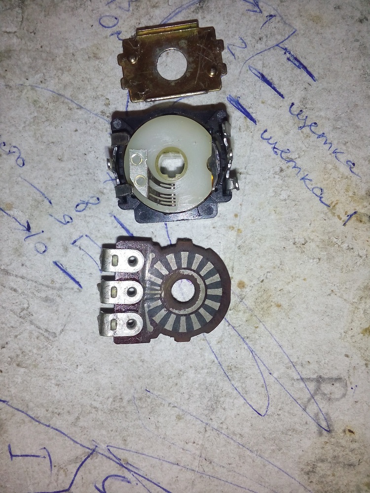

Доброго времени суток коллеги!
Подскажите, на модулях Low end селектор-потециометр. Интересует его сопротивления в каждом из положений.
В ремонте стоит две стиралки с этим болячковым селектором. В продаже отдельно его нет. На разборках не нашел.
Мне написали напряжения в каждом из положений.
Но как расчитать сопротивления? Ведь ток не известен...
Подскажите пожалуйста.

Анатолий Мартынов, ты его выпаяй и включи машину. будет сброс. ну а затем включи голову и подумай как организовать его. (сброс)

А в инэте я находил и как сделать самому... Наскоко помню, 680 Ом улыбка

Сроду не мерил сопротивление, просто брал их и делал.
У них две болячки - утечка(лечится проковыриванием) и обрыв центрального проводника(лечится токопроводящим клеем).
Ты его заменить хочешь на резисторную сборку?
Хочешь новый - гугли "UN280S купить".

Анатолий Мартынов, а просто померить утекающий селектор и поделить на число положений никак?

Сообщение #18 От 06/10/2016 11:36 цитата
Цвиточег писал:
Лепить туда самопальную сборку - бредовое занятие. К ремонту отношения не имеет.
ну так а если не чем заменить?! Что модуль сразу в утиль?
ДОБАВЛЕНО 06/10/2016 11:37
Dima700926 писал:
гляньте фото... как там померить?

Сообщение #19 От 06/10/2016 12:35 цитата
Это ты его так расковырял или он сам так осыпался?
Что значит "нечем заменить", если они вполне себе продаются?
