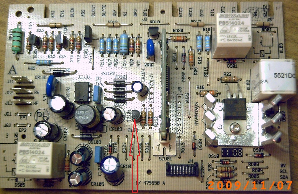

Сообщение #1 От 05/08/2017 22:09 цитата
Здравствуйте. СМА Атлант 50C81-000 5030811000000000 036302. Привезли в ремонт с жалобой на то, что сразу при включении, загораются индикаторы (стирка), и (старт/пауза), больше ничего не происходит, ни на что не реагирует. Вскрыл модуль(модуль описанный в R&S-08-2010), замерил напряжения, оказалось вместо 5V, было около 4V. Блок питания на Viper 12A, проверил все, что имеет отношение к блоку питания, емкостя, резисторы, диоды, все цело, только транзистор TR101(BC556B), при проверке тестером ESR LCR, определялся, как транзистор, с включенным диодом, между колктором и эмитером. Заменил транзистор, стало 5,1V. Собрал машинку, сделал несколько быстых стирок, и выдал с ремонта. Буквально через сутки, история повторилась. Привозят, проверяю, напряжение вообще 1V с копейками, выпаиваю транзистор, проверяю, определяется как два встречно включенные диоды. Выпаял весь блок питания, все проверил, только транзистор вылетел. Подумал бракованный транзистор попался, выпаял из рабочего модуля, и заменил на всякий случай Viper 12A, напряжение стало 5,1V. Гонял машинку без отдыха часа 4, и на хлопку, и на синтетике, выдал с ремонта. Через сутки звонок, тоже самое, сделали две стирки Хлопок 90, и Хлопок 40, третий раз она не включилась. Сегодня привезли, вскрыл, транзистор определяется как два встречно включенные диоды, остальное без изменений. Не могу понять, может я чтото упускаю? Подтолкните в правильном направлении, если кто в кусе. Буду очень признателен, сил уже нет.

Наводок на корпус не нашел, а вот на блоке питания у кондера С103 0,1мкф х 63в, ESR = 5,5Ω, а у аналогичного С101 0,1мкф х 63в, ESR = 2,2Ω. Думаю проблема была в нем, заменил С103, несколько дней машинку погонял, сбоев небыло, сегодня одвез. У клиента дома с напряжением порядок, 230V без нагрузки, и 210V во время нагрева, стоит в сухом месте.Тему пока не закрываю, подожду несколько дней.

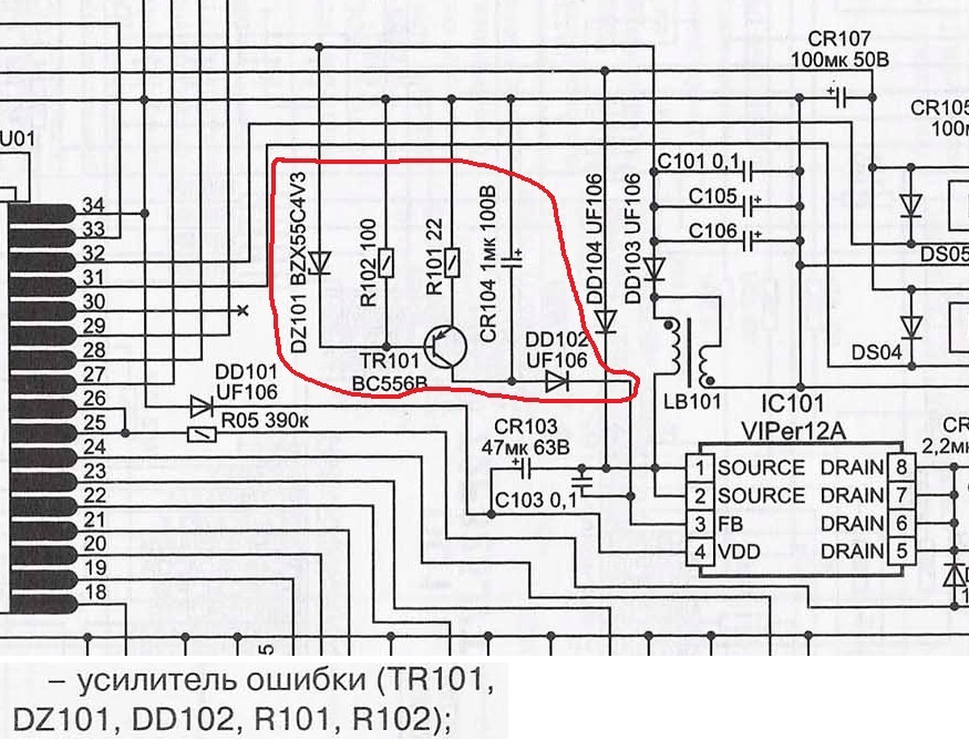

Сообщения: 36107
Сообщение #9 От 09/08/2017 07:27 цитата
Я возможно не знаком с инновационными решениями в схемотехнике. "Транзистор усилителя ошибки" это как?

Сообщение #12 От 09/08/2017 11:16 цитата
Мелиор писал:
Вот так

wwadim
Сообщения: 104
Сообщение #13 От 09/08/2017 14:43 цитата
По поводу усилителя ошибки, походу это просто кривой перевод, сори.
