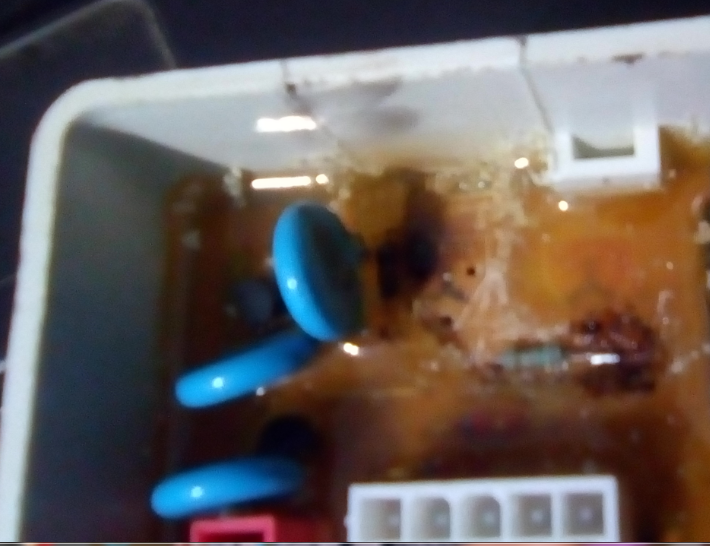

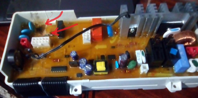

Доброе время суток.Ребята подскажите пожалуйста номиналы симистора и резистора ! симистор порвало вообще резистор тоже. Впаял другой для показа .

рядом стоит такой

но он внешне похож был на M2LZ47 Ну желания палить нету поэтому и пишу вам.

Сообщение #5 От 08/11/2017 12:01 цитата
MИXACЬ писал:
Он и был. Вот и смотри почему спалился.

Поставил резистор 620 ом и симистор M2LZ47 выход на помпу 220 сразу при включении в сеть ! (( Буду рыть дальше.

дальше копать...улн...проц.. Думайте сами ...
