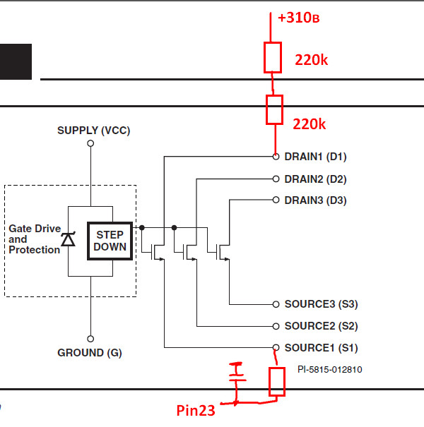

+12v через транзистор FMMT549 (p-n-p, 30v, 1A), идет на шестиножку IL2EF, а с неё выходит 3,3в. В моем случае 3,9в намерял.

стопыч писал:
В дашите в ней три полевика, три напряжения, стабилизирует своим
общим стабилитроном, приложенным делителем где указал,
выходят три напряжения по раздельно, ток малый, рассчитан по нагрузкам. Если меряешь на плате ( вкл на столе, без индикации, и периферии может, быть завышен, напруга рассчитана с нагрузкой)
ВОЛОДЬ давай на почту, разберемся, здесь дибилов много, мешают,
дашит послал в личку, получил?
Нагрузи проц, питание выровняется.

power1, о разных микросхемах говорим. Ты про SEN013D, а я про IL2EF. А через SEN013D питание не идёт!
Контроль сети с +310в, через два резистора по 220к, через внутренний полевик микры SEN013D, через резистор 1к и на проц. Всё в этой цепи живо. SEN013D подставить нету.
Или программная болячка. Но какой прогой его читать? Где говорят - лоченый проц, а где - что, мол, нет... http://www.cyberforum.ru/dishwashers/thread2132527.html Где правда?

power1, так на картинке совсем другая маркировка проца. А мне то надо STM32P301xxxx. А ты мне STM32F103xxxx показываешь.
