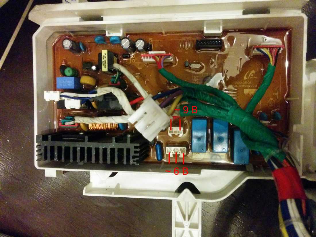

СМА Samsung WF1802WFVS
Не вращается барабан, все остальные функции работают, в конце цикла высвечивает ошибку E3
Проверка мотора - мотор прозвонен и вытащен, и запущен от 220 В.
Подключение к плате показало, что напряжение на контактах статора и ротора 9В и 6В.
Конденсаторы визуально нормальные
Причина в симисторе?

Сообщение #6 От 19/02/2018 11:11 цитата
Проблема была решена заменой ////////////////////////////////////////////////////
Барабан крутится.
