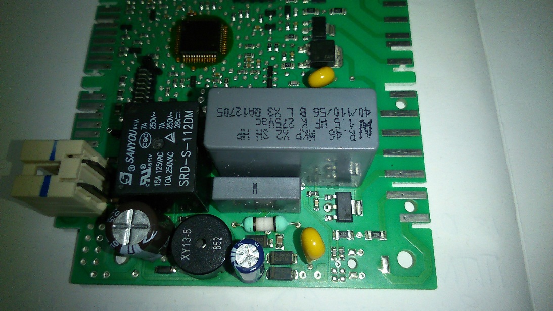

Здравствуйте. ПММ Candy CDI 1010/2-5. При запуске программы мойки, машина выполняет последовательно ополаскивание, мойку, горячее полоскание и после сброса воды через одну минуту включается индикатор Р4(1Гц) и сливной насос. Программа полоскания проходит до конца без ошибок.
Уровень воды набирает нормальный, промыл-прочистил- продул поддон, установил зажимы на шланг прессостата(не было), датчик температуры 24 кОм при 16 градусах, тэн проверил утечки нет. На плате подгоревший резистор по входу 220 переменки 47 Ом, но БП выдает 5.05 V и 11.9 V . Подскажите ошибки ПММ Candy без дисплея.
Какой номинал резистора?

Сообщение #4 От 19/01/2018 23:46 цитата
mosart писал:
Далее в цикле идет включение клапана регенерации, клапан воды
на 2 сек, затем снова слив 1 минута - Buzer.
Ищи собаку тут.
ДОБАВЛЕНО 19/01/2018 23:59
Вообще то на клапан регенерации защиту не ставят, возможно при броске воды 2 сек, впихнуть воду через него в бочек соли
если есть датчик протока, меняй геркон, он не видит этих мал импульсов, ставь наши герконы СССР с сигнализации на форочках
там серебро))

Сообщение #8 От 20/01/2018 13:49 цитата
mosart, Токовый входной резистор замени, бп конденсаторный, возможно просадка напряжения при вкл реле тэна.

Сообщение #10 От 21/01/2018 13:30 цитата
Здравствуйте, извиняюсь вчера не смог ответить. Здесь как дождь, так проблемы с эл-вом.
Расходометр в наличии и работает отлично, импульсы дает, вращение легкое. Входной резистор заменил. Обнаружил повышенную температуру воды в кабинете. Заменил датчик на новый, проверил проводку от тэна и датчика до платы, заменил реле нагревателя(подозревал залипает). Копаю дальше, цепи от реле до МП.
mosart
Сообщения: 18
mosart
Сообщение #11 От 21/01/2018 15:46 цитата
От процессора до нагревателя все в порядке, похоже МП не видит температуру, греет до упора. Кажется даже закипает в протоке. Буду смотреть вход по датчику. Может кто знает дельту сопротивления датчика по этой машине?

Включи вместо тена лампу накаливания, вместо NTC перемен резистор пор 50 кОм
Номинал NTC озвучь марку, ставят какой на складе остались в наличии.

Сообщение #14 От 22/01/2018 15:57 цитата
Подключил переменный резистор, параллельно нагревателю лампочку. Плата отрабатывает сигнал с резистора, включает и выключает нагрев но ошибка остается. Буду копать дальше.

Сообщение #15 От 24/01/2018 12:51 цитата
Заменил конденсаторы на плате, гасящий потерял треть емкости, изменений никаких...

Сообщение #18 От 19/02/2018 11:58 цитата
Добрый день! Машину отремонтировал, ошибка была Е16 и Е17, заменил на плате один элемент все работает. Спасибо всем откликнувшимся! Тему можно закрывать.
