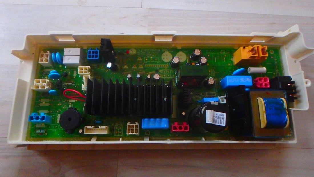

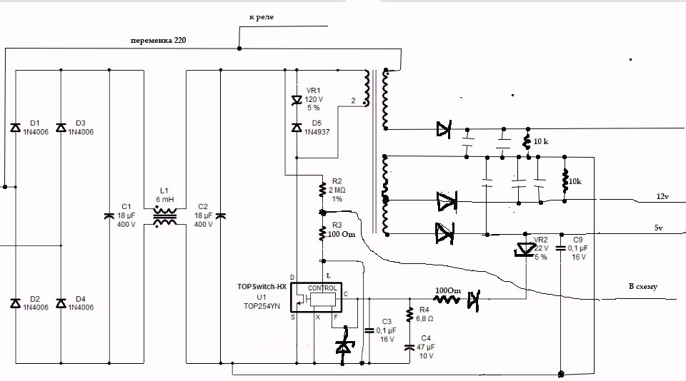

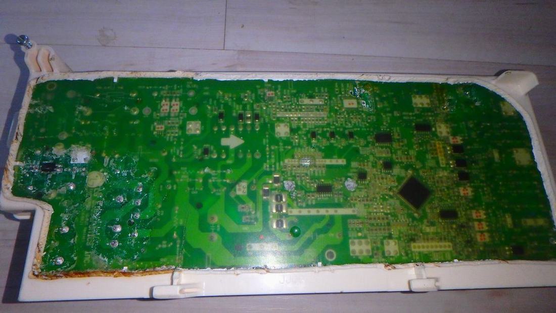

Доброго времени суток, уважаемые мастера! Модуль залили водой (порвалась манжета) и машинка "умерла". На модуле поменял ШИМку TOP243YN, кренку 7805, конденсатор 330мкф 400В. При включении начинает мигать светодиод с частотой примерно 1Гц и все остальное молчит. Нет 12В, а вместо него пульсация 1,5 - 7В. На трансформатор при нажатой кнопке "Сеть" напряжение приходит. Подскажите пожалуйста должны ли прозваниваться между собой выводы трансформатора, на которые подается 230В и в чем еще может быть дело? Заранее благодарен!

Нет там трансформатора, на выводы которого подавалось бы 230В...

Странно. Ты провел какие-то замеры, но не знаешь, как должна звониться обмотка трансформатора. Обмотка трансформатора это обычный медный провод, намотанный на катушку. Как думаешь, провод должен звониться или нет?
И еще мне кажется, что не мешает проверить УБЛ

ШИМ уходит в защиту. Если 7805 была бита - проц в утиль, да и драйвер вряд ли выжил...

Рифат, во первых кто знает в каком месте порвался манжет, но и опять же...модуль пр залит селиконом,так как же его заливать нужно чтоб он бахнул.Прошу объясни мне тупому и не доразвитому...как? В Miele тоже рвётся манжет,модуль в передней части корпуса...и Баха нет ,хотя не залит селиконом,в AEG в низу сил. инверторный модуль стоит..тоже не заливает. А тут сверху в селиконе и Бах?

Всем привет! Спасибо за сообщения. В этой моделе модуль находится внизу, и ни как у Indesit или Ariston, а впереди рядом с помпой прямо под люком. Да, залит силиконом, но ведь разъемы на модуле и жгуте без силикона.

У меня нет схемы ИБП этого модуля. По типичной схеме подключения ТОР243 показан трансформатор. А на модуле тогда что, катушка индуктивности с 4 обмотками по 0 Ом и не прозванивающимися выводами куда приходит постоянка 230В.

Поменял конденсатор 470mf*16v,поставил 470mf*35v на входе КРЕН 7805, после нескольких нажатий кнопки "Сеть" машинка включилась, только на дисплее горизонтальные пиксели горели меньше, чем в полнакала. Запустил программу, все работало нормально. Так включалась 4 раза, на 5-й опять ушла в "кому" и опять то же самое: светодиод мигает и вместо 12v пульсация 1,5 - 7v. Уже и не знаю где искать, вроде обрыва и КЗ нет. Я первый раз сталкиваюсь с такими машинками. Может что-то подскажете или хотя бы намекнете?
ну что тебе подсказать то? Модуль же у ТЕБЯ на руках . Ищи причину просадки напряжения.
