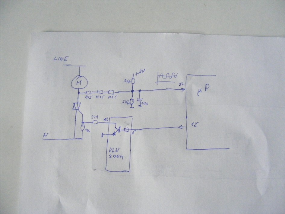

AEG L64840L
PNC 91490358001
CODE 132670221
EWM 21000 HJE0W9660
MC9S08AC60
после вкл. кнопки питания через 5 секунд начинает работать сливной насос - ошибка E24
симистор в порядке,возбуждение ULN 2004 также, сигнал обратной связи от закрытого насоса также,синусоидальная волна на входе 37 исчезает.
где искать ошибку?

для уточнения это стиральная машина,
в соответствии с руководством по обслуживанию
E24- Fault in “sensing” circuit of drain
pump triac (wrong input signal to microprocessor)-PCB faulty
Я нарисовал подключение насоса и это хорошо.
  DSCF1441.JPG  97.64 КБ  Скачано: 574 раз(а)

niko231 писал:
...синусоидальная волна на входе 37 исчезает...
...что она там делает??? хммм...

niko231
Сообщения: 16
Сообщение #10 От 24/06/2018 20:44 цитата
На входе 37 напряжение постоянного тока составляет около 3 вольт
на который накладывается синусоидальная волна, когда непроводящий симистор,если симистор закрыт, синусоида исчезает.

niko231 писал:
Это как понимать???
niko231 писал:
симистор в порядке
С чего такой вывод???

niko231
Сообщения: 16
Сообщение #18 От 27/06/2018 19:13 цитата
- Симистор в порядке, насос заменен лампочкой, и замкнутый транзистор в ULN , поэтому лампочка включена
- У меня создается впечатление, что в тестовом режиме насос должен работать даже без воды, то есть без сигнала уровня воды

Сообщение #19 От 27/06/2018 20:05 цитата
niko231, Объясните, зачем имитировать замкнутый транзистор в uln. ?
