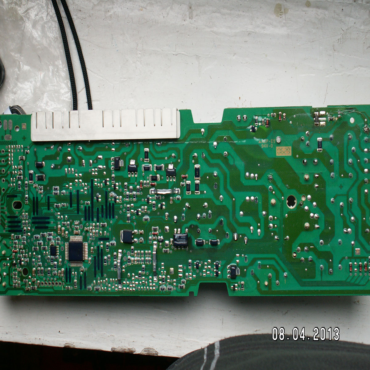

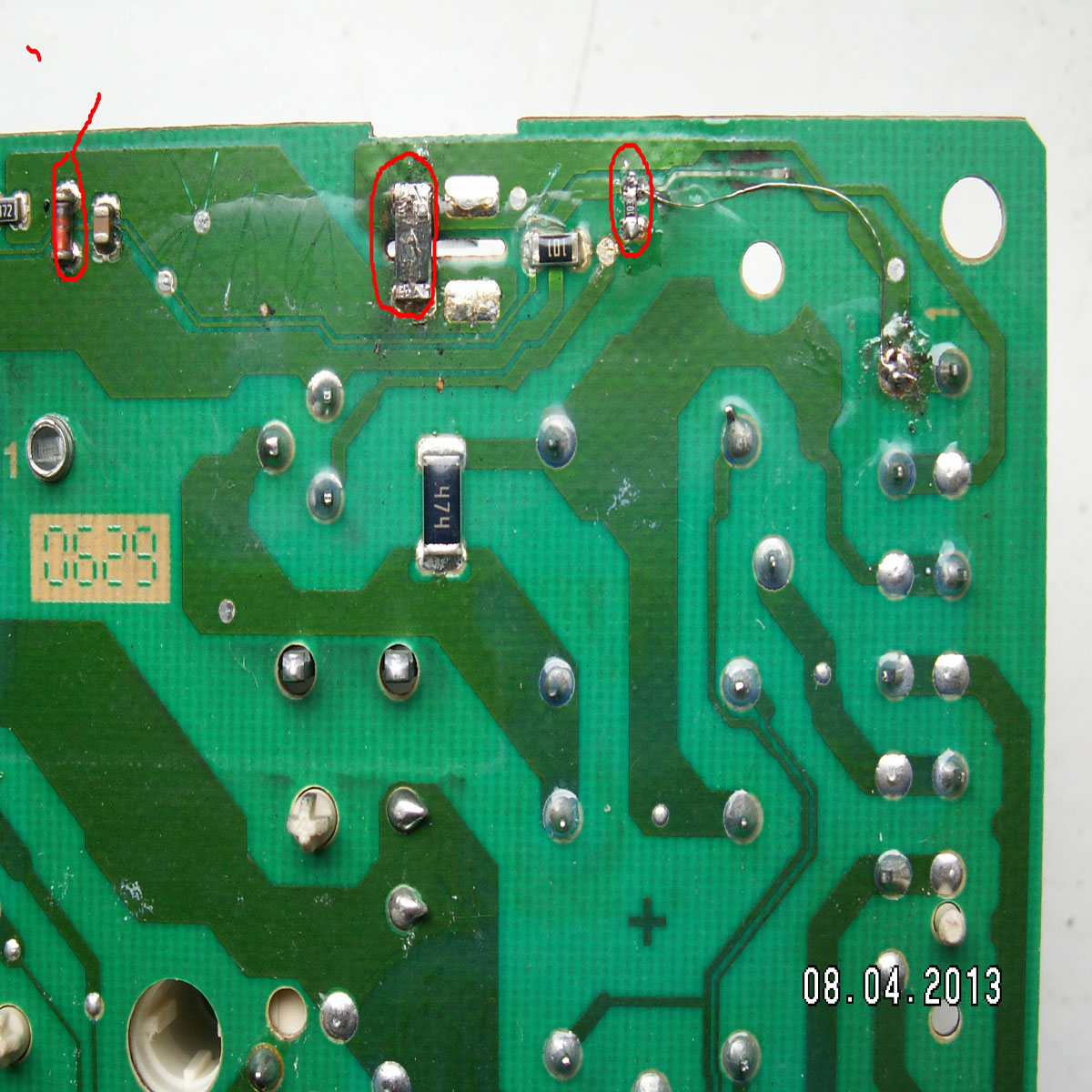

Добрый день.
В цепь тахогенератора попало напряжение с якоря (в двигателе). В итоге сгорел тахо, диод, дорожка и 2 резистора. Не могу опознать один резистор. Номинал не читается резистор не меряется (бесконечность). На фото -самый больший. Подскажите номинал этого резистора пожалуйста.

maestro11, маленький 103, другой 472

Спасибо. Буду пробовать. Надо только восстановить ещё тахо, на нём сейчас 0,6 Ом а говорят должно быть около 17Ом.

20-25 ом катушка тахо

Тахо снял и разобрал. Провод 0,19 мм 180 витков. На смотаном проводе намерял примерно 16 Ом. Буду искать провод и перематывать.

Тахо намотал, собрал. Тест двигателя прошёл. Буду пробовать в работе. Всем СПАСИБО!
