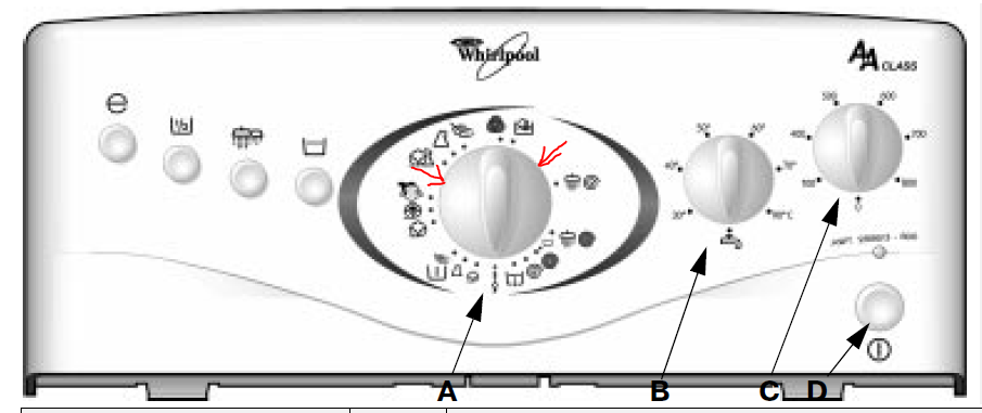

Пришла в ремонт с программным сбоем - крутился командник. Была проверена плата, 24В, после чего перепрошита. Микросхему памяти не менял, т.к. нет в наличии. После перепрошивки первый раз постирала нормально. На второй раз остановилась на левой красной отметке. Третий и последующие разы останавливается на отметке после ручной стирки. После нажатия на кнопку питания продолжает стирать и доходит до конца программы.
Был заменён ТЭН, насос, проверен двигатель и таходатчик, почистил камеру прессостата. Также были пригоревшие контакты в комманднике, тоже почищены, контакты поставлены на место (два рычажка - синий и зелёный)
Стоит ли менять память или искать проблему в электронике?

  .PNG  132.96 КБ  Скачано: 424 раз(а)

В третьих заполнить профиль и в четвертых объясни, где у нее "левая красная отметка"
