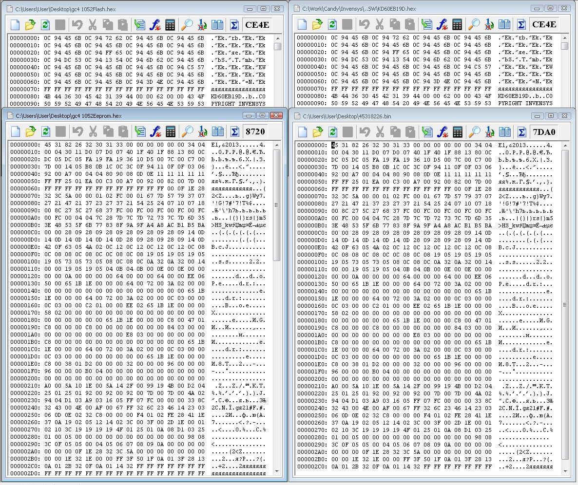

Проблема в том ,что после окончания любой программы , будь то слив или любая стирка , машинка как положено пишет END , потом открывается УБЛ и через 3-5 мин появляется на табло E07 и блокируется люк . Семистор и УБЛ поменян , дорога до проца без повреждений , на тестовой программе все без ошибок , думаю на прошивку , свою выкладываю , проц atmega644P , заранее благодарен

zeka1978, в порядке твои и флеш и еепром. Копай в другом месте.

Прошивка не помогла, прошивка которую выложил рабочая ,фьюзы фото сейчас выложу
ДОБАВЛЕНО 26/09/2019 22:12
всем спасибо , уже понял что не прошивка , как закончу отпишусь

Сообщение #7 От 27/09/2019 09:08 цитата
regiss, нисколько не сомневаюсь в твоем профессионализме, но смотри сам: прошивки в порядке.
А по вопросу, пару недель назад как раз на Candy был похожий глюк с УБЛ и вовсе не из-за прошивки...
zeka1978, массу от движка откинь и посмотри.

regiss , спасибо большое , клему земли скинул , ошибка ушла
Вот теперь разбирайся почему так. подмигивание

движок продул от пыли , проблема ушла , всем кто участвовал спасибо , потраченно 2,5 дня
