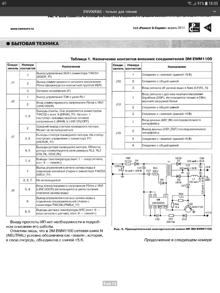

СМА ZWP582, сгорел электронный модуль управления EWM1100.
Ник Электро
Сообщения: 15
Сообщение #1 От 14/12/2019 16:10 цитата

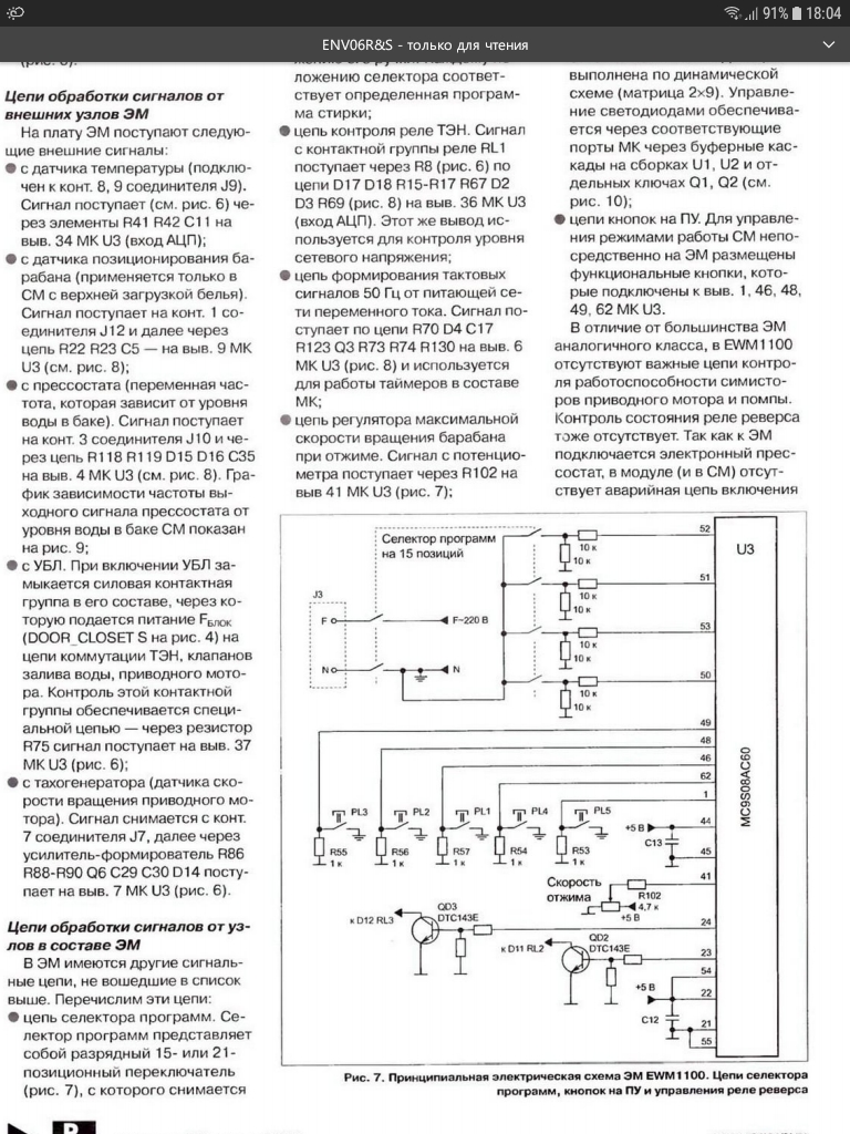

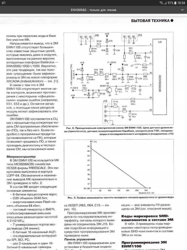

Привет всем. Открывал эту тему в ВК, оттуда отправили к Вам как более грамотным специалистам.Сгорел электронный модуль EWM1100 (следы копоти в районе трансформатора) визуально все целое ...прозвонил входящие цепи БП и выходящие... обнаружил что выход общий(GND) и +5в практически закорочен сопротивление около 2 Ом, отпаял диод D8 думал он прошит и кондер C27,C28 они целые откинул индуктивность L1 кз со стороны БП пропало...собрал все назад подал 220 на модуль последовательно через светодиодную лампочку 5Вт чтобы ограничить ток, смотрю лампочка моргает то есть ШИМ LNK304 пытается запустить БП но из-за короткого по 5 в уходит в защиту...через лампу накал 60вт все вообще мертво...как понял что +5в дальше в схеме закорочено. Далее перебил дорожку+5В идущую на процессор, блок питания ожил дал +5,1В и +12,3В...еще посмотрел плату нашел сгоревший smd диод по схеме D15 части схем прилагаю...вообщем понял что модуль мертвый поскольку КЗ на процессоре. Ну а может я и не прав сомнение в том что на самом процессоре не видно никаких следов прогара. Вообщем сам не отремонтирую поскольку думаю, что чип надо заменить и нужна будет прошивка под мою модель СМА. Вопрос собственно в том возьмется ли кто за такой ремонт. Бюджет 2500р.
 Размер файла:  333.04 КБ
 Просмотрено:  763 раз(а)
 Размер файла:  461.41 КБ
 Просмотрено:  532 раз(а)
 Размер файла:  389.71 КБ
 Просмотрено:  572 раз(а)

Процы продают прошитые. Если причину пробития устранил, то есть смісл ремонтировать, но плату потом лучше в кожух поместить. Ну и ещё 50/50 что индикация живая. Нужно проверять. Вообще модули не надёжные, так как нет гальванической развязки

Перед тем как выпендриваться с советами, надо хотя бы знать такую мелоч, как отсудствие отдельного модуля индикации в бюджетной платформе EWM1100.
ДОБАВЛЕНО 14/12/2019 21:41
Ник Электро писал:
При подозрении на дохлый проц, первым делом надо сдуть с платы "подозреваемого".
Вот тогда будет 100% ответ - он, или не он.
Вот тогда будет 100% ответ - он, или не он.[/quote]...
Да согласен, но нет навыков....колхозить промышленным феном это не мой случай, думал отдать спецам...а спецы я смотрю пальцы веером сопли пузырями...
