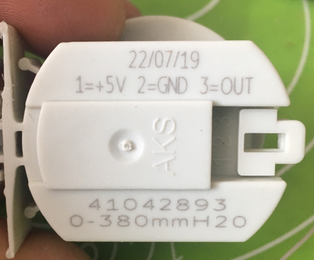

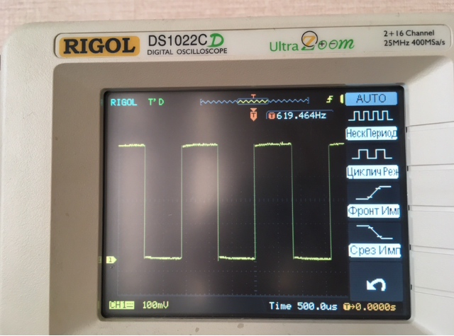

Сообщение #28 От 16/11/2021 22:10 цитата
На корпусе есть код 41042893 он одинаков для прессов с разным цветом корпуса и разной элементной базой внутри. У Indesit есть похожий пресс, но код там другой и он не подойдёт, его и путают чаще всего.
Проверить пресс легко, подать питание и посмотреть на выходе. Распиновка разъёма указана на самом прессостате. Пустой бак меандр в пределах 618 Hz

не курю, теме два года, но помогло. Стала выдавать ошибку E21, залез в термостат, разобрал его, думал пропускает воздух. До этого машинка странно себя вела, на некоторых программах много воды набирала, боялся что подшипник спорет. Частота, ессно, сбилась, дело оказалось в ТЭНе, а до разбора частоту измерял было 550 герц. Однако после замены ТЭНа на такой частоте агрегат отказался работать и сыпал ошибки. Выставил 618 Гц, и всё, как часики. Спасибо за ответ.
