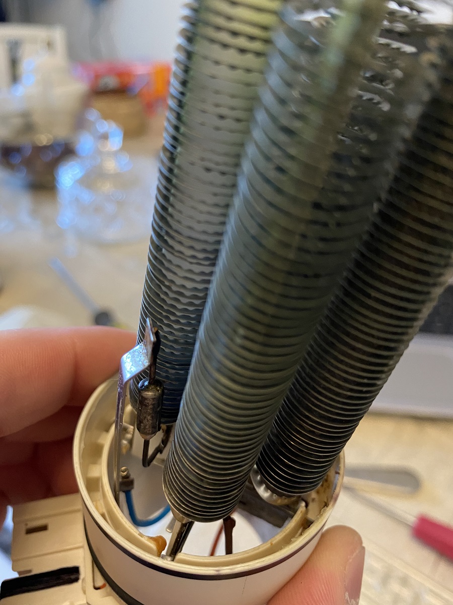

Добрый день всем. Нужен совет. Посудомоечная машина Bosch SMV69T90RU/93, выдала ошибку Е10. Если я не ошибаюсь, это неисправность цеолитовой сушки. Разобрал, ТЭН в стеклянном стакане, не звониться. Стоит термопредохранитель, ТЭН исправен, сгорел термопредохранитель. Вопрос есть у кого-нибудь информация по температуре и току этого термопредохранителя? Отдавать почти 12000р. за новый, учитывая что дело только предохранителе, мне кажется перебор. Прикладываю фото, где видно термопредохранитель.

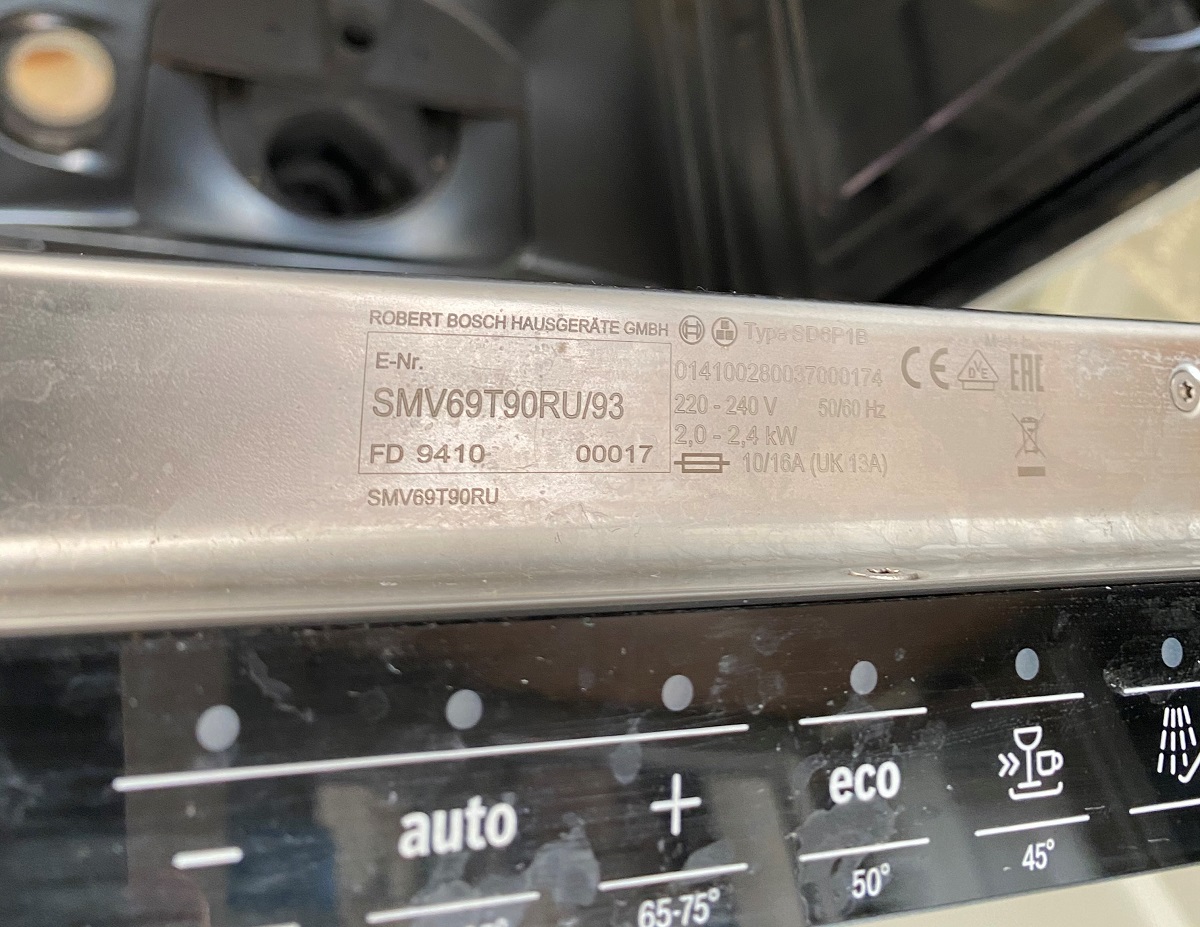

maxword писал:
Посудомоечная машина Bosh SMV69T90RU/93,
Повторю слова "Тю" - нет такой машины...
maxword
Сообщения: 10
Сообщение #3 От 05/07/2021 09:41 цитата
В смысле нет?
 Размер файла:  349.81 КБ
 Просмотрено:  272 раз(а)
Kaskad11
Сообщения: 2656
Kaskad11
Сообщение #4 От 05/07/2021 10:28 цитата
maxword, BosCh - вот так пишется. Исправляй.
maxword
Сообщения: 10
Сообщение #5 От 05/07/2021 10:32 цитата
Исправил, искренне надеюсь что это в корне поменяет ситуацию.

maxword писал:
Термик Е6А01 72С
250V/16A T hold - 47 ºC , Tmax -100 ºC
  wKhk7l0rcSSAXYfVAAvL83y_OrA125.pdf  754.99 КБ  Скачано: 2202 раз(а)

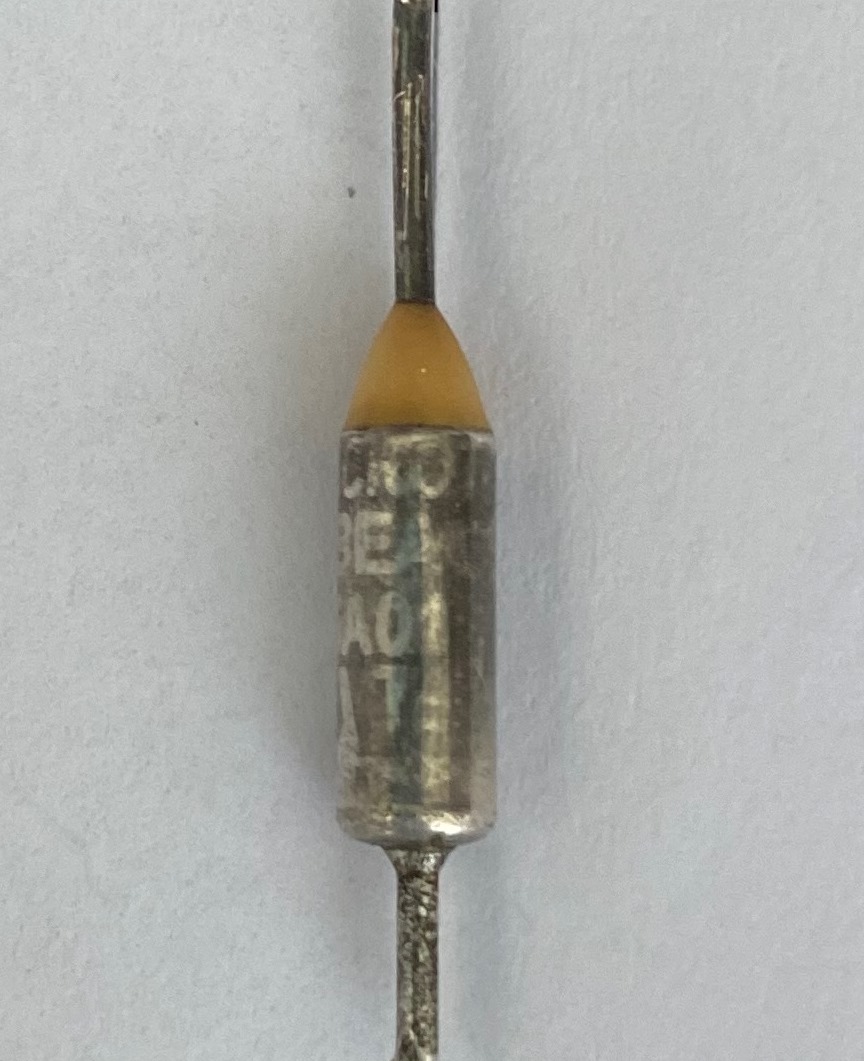

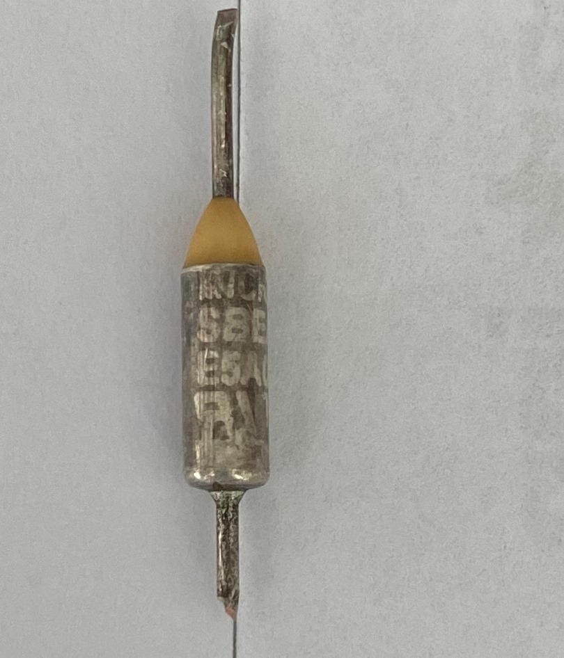

maxword, а маркировку на предохранителе не прочитать?
maxword
Сообщения: 10
Сообщение #14 От 05/07/2021 14:48 цитата
SBEA E5A01 Все что удалось прочитать, ниже символы не смог разобрать. Вечером фотографию выложу.
ДОБАВЛЕНО 05/07/2021 15:14
Фото
  IMG_6363.jpg  164.02 КБ  Скачано: 322 раз(а)
  IMG_6364.jpg  184.19 КБ  Скачано: 299 раз(а)
Kaskad11
Сообщения: 2656
Kaskad11
Сообщение #15 От 05/07/2021 15:49 цитата
После буквы Т должна быть указана температура. Нужно как-то прочитать.
maxword
Сообщения: 10
Сообщение #16 От 05/07/2021 16:06 цитата
Я уже и света прибавлял и лупу 6-кратную использовал. Не вижу температуру, собственно говоря по этому и обратился на форум.

Сообщение #17 От 05/07/2021 16:19 цитата
Посмотрел на ещё одной колбе:
MICROTEMP
E5A01
Tf 172C
maxword
Сообщения: 10
Сообщение #18 От 05/07/2021 16:37 цитата
Спасибо. Правильно ли я понимаю (если нет, то поправьте) что 172ºС это как раз температура срабатывания?
regiss
Злой
Сообщения: 5633
regiss
Сообщение #19 От 05/07/2021 19:17 цитата
Из этого мудрёного datasheet я понял, что данный термик можно использовать в рабочей среде до 157ºC, при 172ºC ГАРАНТИРОВАНО произойдёт размыкание.
И производитель заверяет, что данный тип элементов можно использовать в устройствах с рабочей средой максимум до 410ºC, он будет соответсвовать данным характеристикам - будет термопредохранителем.
maxword
Сообщения: 10
Сообщение #20 От 07/07/2021 08:46 цитата
В итоге выбрал термопредохранитель с температурой срабатывания 172ºC, припаял его, поставил ТЭН на место и собрал ПММ. Первая мойка без проблем, посмотрим как будет дальше. Забыл добавить к первому сообщению, что при ошибке Е10 машина так же не греет воду, т.е. она моет посуду, но холодной.
Спасибо всем неравнодушным, отдельное спасибо "regiss".
