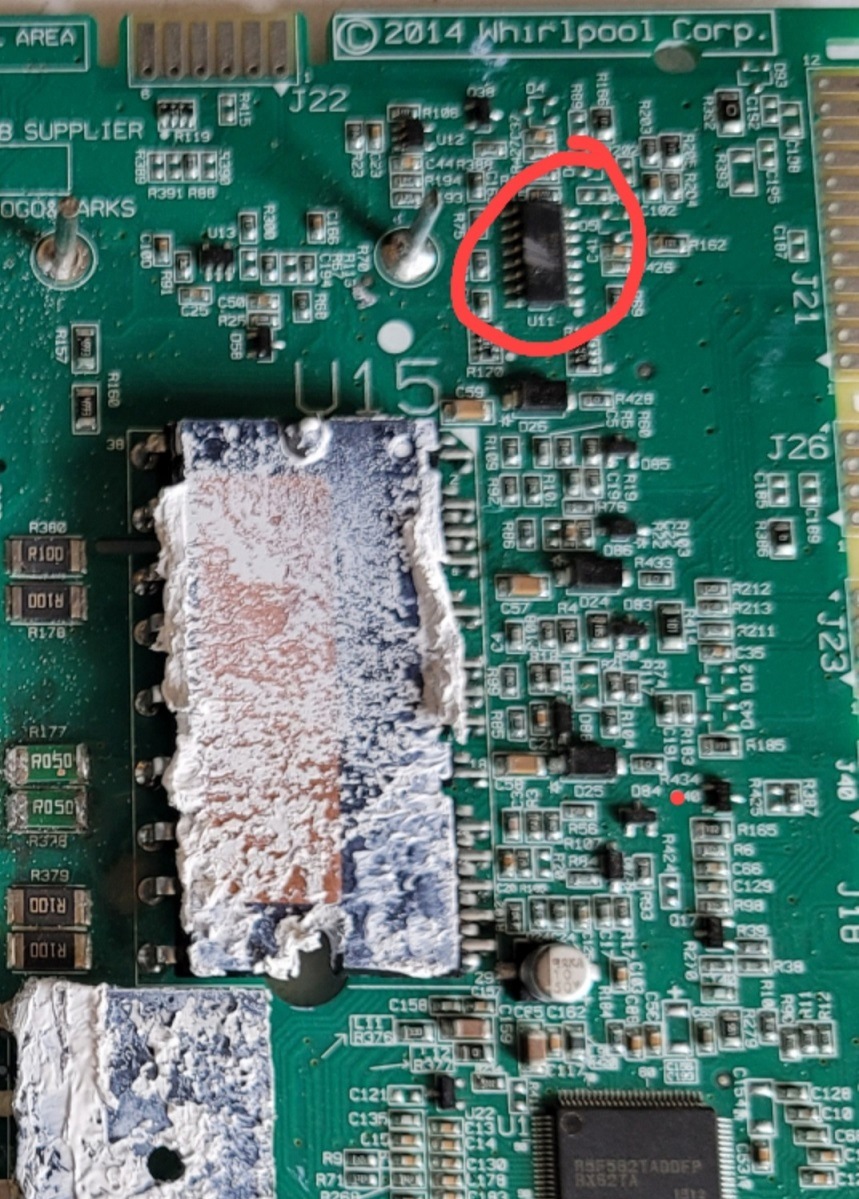

Whirlpool AWG1112S/PRO 12NС 859991538480 опознать деталь
OY
Сообщения: 17
Сообщение #1 От 29/12/2021 18:45 цитата
прямой привод.
маркировка микросхемы начинается - 74HC... дальше стерто. она по питанию к/з
стоит возле драйвера мотора.
 Размер файла:  358.74 КБ
 Просмотрено:  189 раз(а)

OY, Ты просто лодырь!!! Неужели лень глянуть, в каких цепях она стоит? И вопросы отпадают сами собой!!! стопудово

Там и проц скорее всего под замену!?

mas-ter, проц живой, включается, после замены драйвера мотора и смд деталей некоторых крутит в одну сторону...

eskander, 74hc595 встречал ток в модулях индикации, а здесь вроде в управлении мотором DD?

OY, 74HC164, 74HC595 стоят только модулях индикации???

eskander, ну я в других местах не встречал, мож не обращал внимания не знаю..спасибо, попробую..

74HC595 не она похоже... дергается и не запускается мотор...
микросхема подключается так:
2.4.6.8.10.12.14 ноги замкнуты между собой, т.е. GND/
3.5.7.9.11.13 ноги к драйверу DD
1.15 замкнуты между собой и через 8ком к проц.
16 - vcc
мож есть у кого мысли что это может быть?
