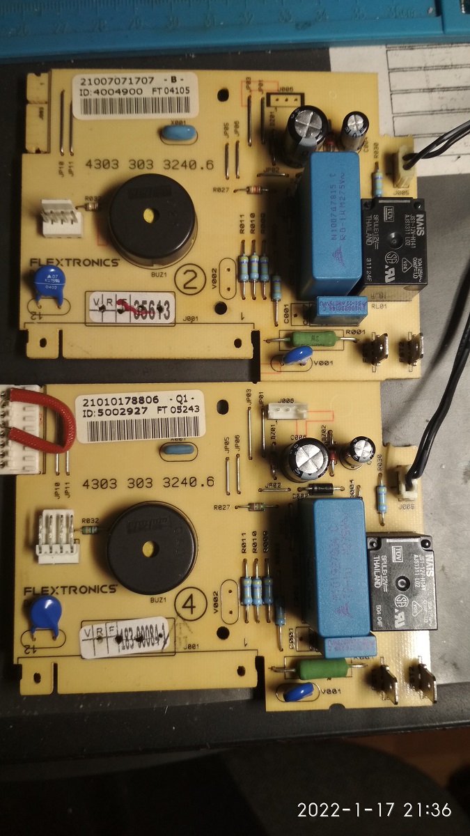

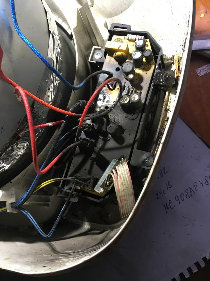

Прошу помощи знатоков, хороший знакомый попросил посмотреть ППМ, квартиросъемщики каким то образом умудрились защелкнуть замок и пользовались машинкой с не до конца закрытой дверцей, соответственно залили плату управления.
http://monitor.espec.ws/files/img_20220117_224025_345.jpg
Он купил где то другую плату, установил, замок от щелкнул, при включении загорается индикатор сети, один писк зуммера и постоянно мигает 4 индикатор программы (их всего 4), на кнопку выбора программ не реагирует и после закрытия дверци не запускается.
Отсюда несколько вопросов:
В чем различия этих плат управления
Взаимозаменяемы ли они
Если не взаимозаменяемы можно ли допилить до рабочего состояния
http://monitor.espec.ws/files/img_20220117_213651_198.jpg
 Размер файла:  298.25 КБ
 Просмотрено:  257 раз(а)
Верхняя родная нижняя новая

Semiel писал:
Наверное в прошивке.

Semiel
Сообщения: 21
Сообщение #3 От 17/01/2022 23:58 цитата
В прошивке проца или епромке рядом с процом?

Semiel, а что мешает родную попробовать восстановить?
Semiel
Сообщения: 21
Сообщение #5 От 18/01/2022 00:51 цитата
Valeriynew писал:

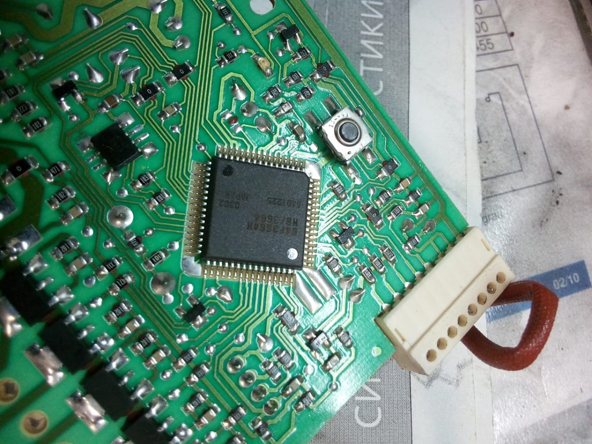

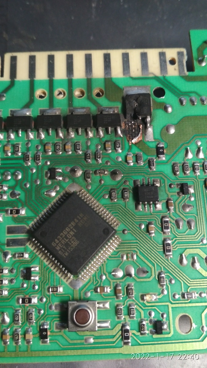

Да ничего не мешает, боюсь после такого фейерверка выходной порт проца сдох, но будем пробовать, есть еше мысль со старой на новую проц перебросить. Лиш бы сам проц живой был, ну и епромку соответственно.
Valeriynew
Сообщения: 1792
Сообщение #6 От 18/01/2022 00:58 цитата
Semiel писал:
Так восстанавливать там ерунда. А если порт проца здох, то и перебрасывать нет смысла.
А там точно еепромка? Маркировка какая?
Semiel
Сообщения: 21
Сообщение #7 От 18/01/2022 01:08 цитата
На новой 24c64 на старой 416I вторая строчка 43C4
Valeriynew
Сообщения: 1792
Сообщение #8 От 18/01/2022 01:12 цитата
Если такой размер, то можно попробовать перебросить только память.
Но я попробовал бы сначала восстановить.
Semiel
Сообщения: 21
Сообщение #9 От 18/01/2022 01:21 цитата
Будем пробовать куда деваться то улыбка

В общем на плате полная Ж выгорело куча резисторов по управлению мелкими симисторами, и коротыш по стабилитрону DZ01 резисторы заменил, коротыш уже завтра буду вычислять.

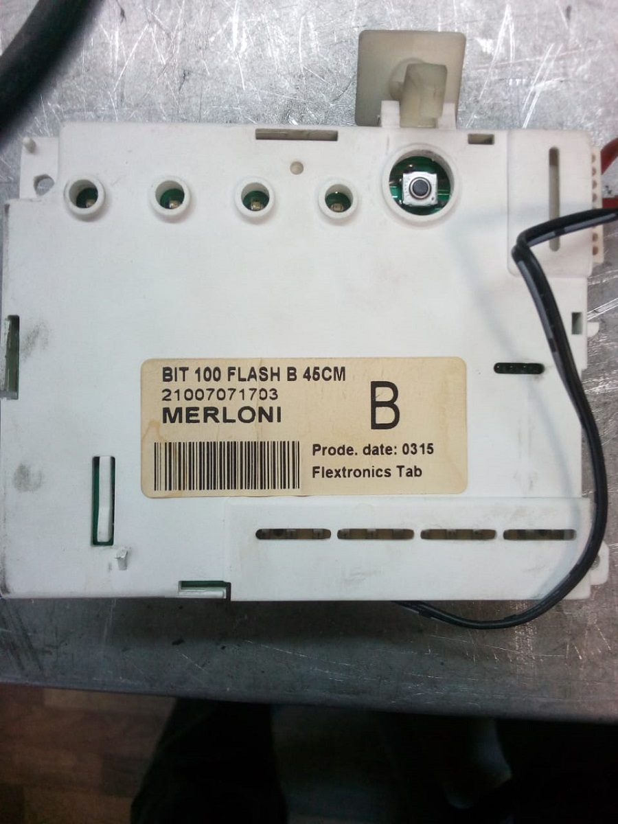

Semiel писал:
В чем различия этих плат управления Взаимозаменяемы ли они
Номерами на наклейках, такие модули ставят на многих брендах.
Есст управления и прошивки разные, не в выносной сошки а в самом камне программа код
Сошка хранит последнюю работающую программу и настройки.
Semiel
Сообщения: 21
Сообщение #18 От 23/01/2022 18:58 цитата
Сошка хранит последнюю работающую программу и настройки.[/quote]
paronnikov1
Вот спасибо за дельный ответ, жаль человек выкинул полторашку просто так.
Подскажите тогда пожалуйста на что именно обращать внимание при заказе токовой платы? Теперь я думаю человек попросит меня подобрать подходящую.

Semiel писал:
Это все ерунда (тем более аналог платы есть)... Приходилось вытягивать такие модули, что на них (казалось) живого места нет. Но хорошо отмоешь, потом что-то проступает...смех
Проц живой или нет (вот в чем вопрос)???
