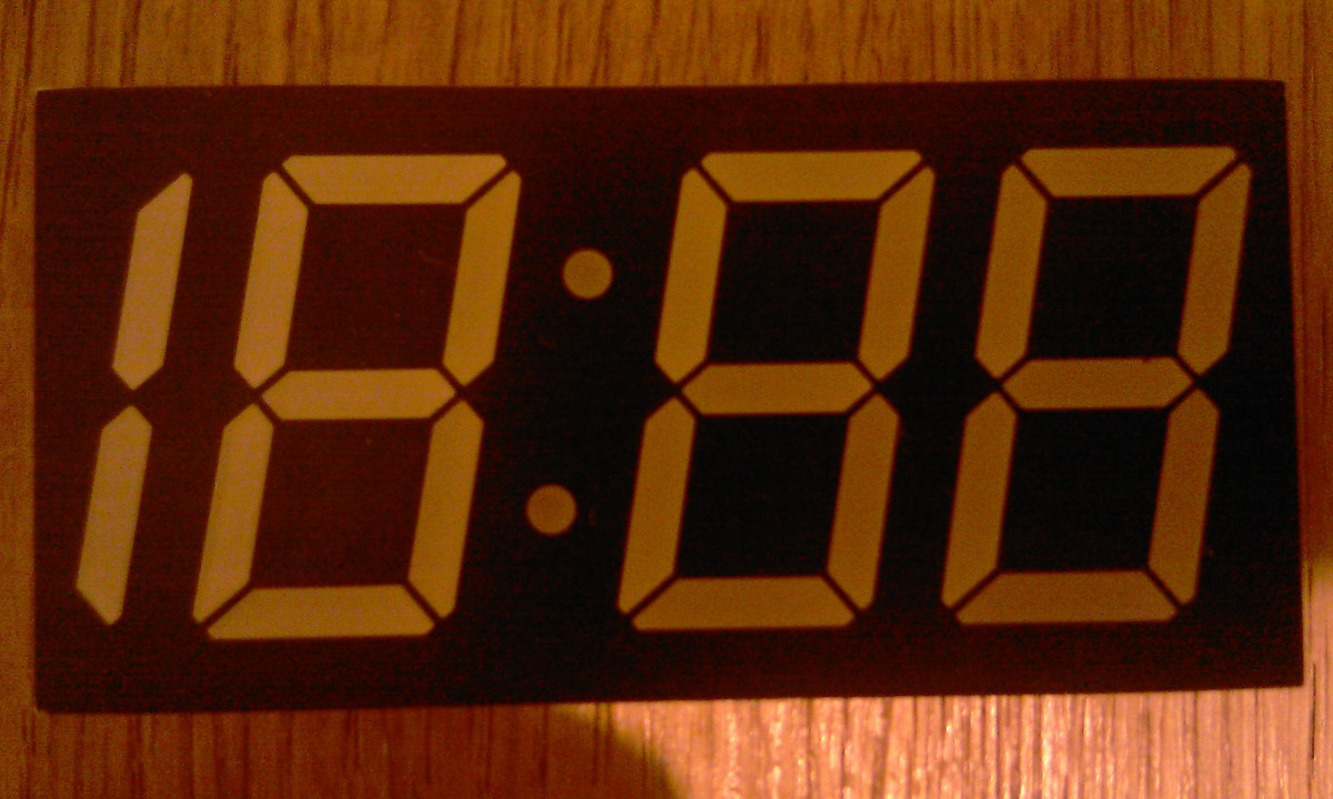

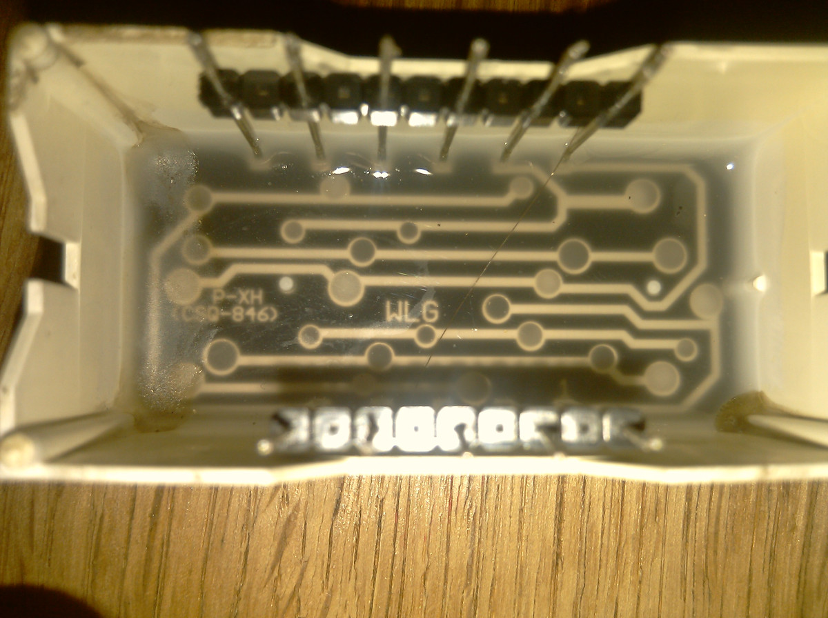

Выпаял индикатор и методом перебора обнаружил что не все секторы горят , по схеме ножки индикатора соединены с диодами вокруг джойстика , которые и показывают режим стирки.
Глюки (питания) этого индикатора и дают неправильное отображение режима стирки.
Но проблема оказалась в другом, где найти этот индикатор ( DC07-00048A , CSQ-846B7 , S06644 0G )
Пробил все названия от efind до googl'a , нигде не всплыл этот индикатор. не думаю что самсунг его индивидуально собирает , но и по поиску индикатора с 11 ножками и 4\5 сегментов ничего не дал).
Как искать этот индикатор , где ещё он стоит ( стиралки, посудомойки и прочее ) , или только один вариант - искать неисправный модуль с таким индикатором ?

количество сегментов

снизу :
P-XH
CSQ-846

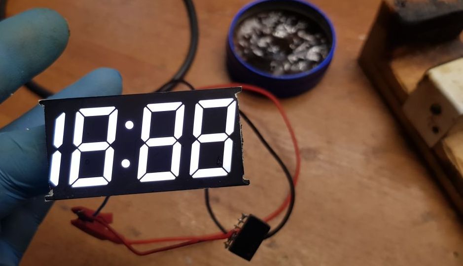

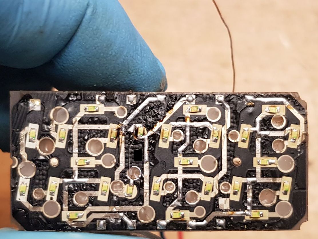

я заменил сами диоды. это оказалось в целом не сложно. если бы одну дорожку не проглядел. то час бы не потерял.
диоды 0603
иллюстрация 1
иллюстрация 4
