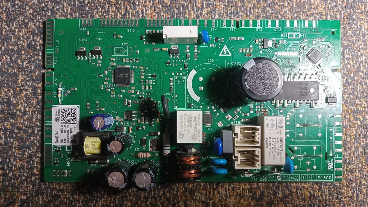

Главная плата: При подключении 220 вольт, срабатывает одно реле, потом тишина.
Импульсный блок питания TNY275 работает штатно, выдает + 12 В и + 5 В.
Майн DW30/40_GC_E : проц - R5F104JHA, контроллер MC 56 F82746V, драйвер мотора - 3х фазный IGBT - ST GIPN3H60.

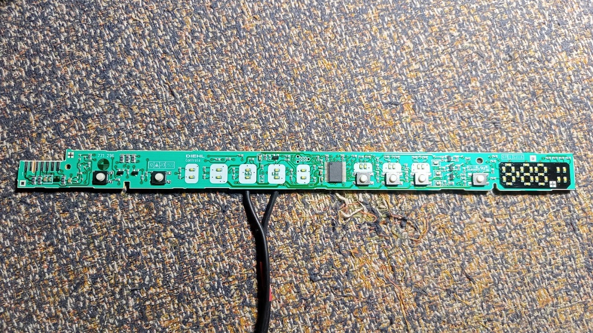

Плата управления и индикации - проц - R5F102AAG
Разобрал - собрал на столе только Майн, плату управления, кнопки двери и поплавок защиты от протечки - индикации нет.
На плату индикации + 5 В приходит. С кнопки "вкл" сигнал на проц проходит ( ножка 1 )

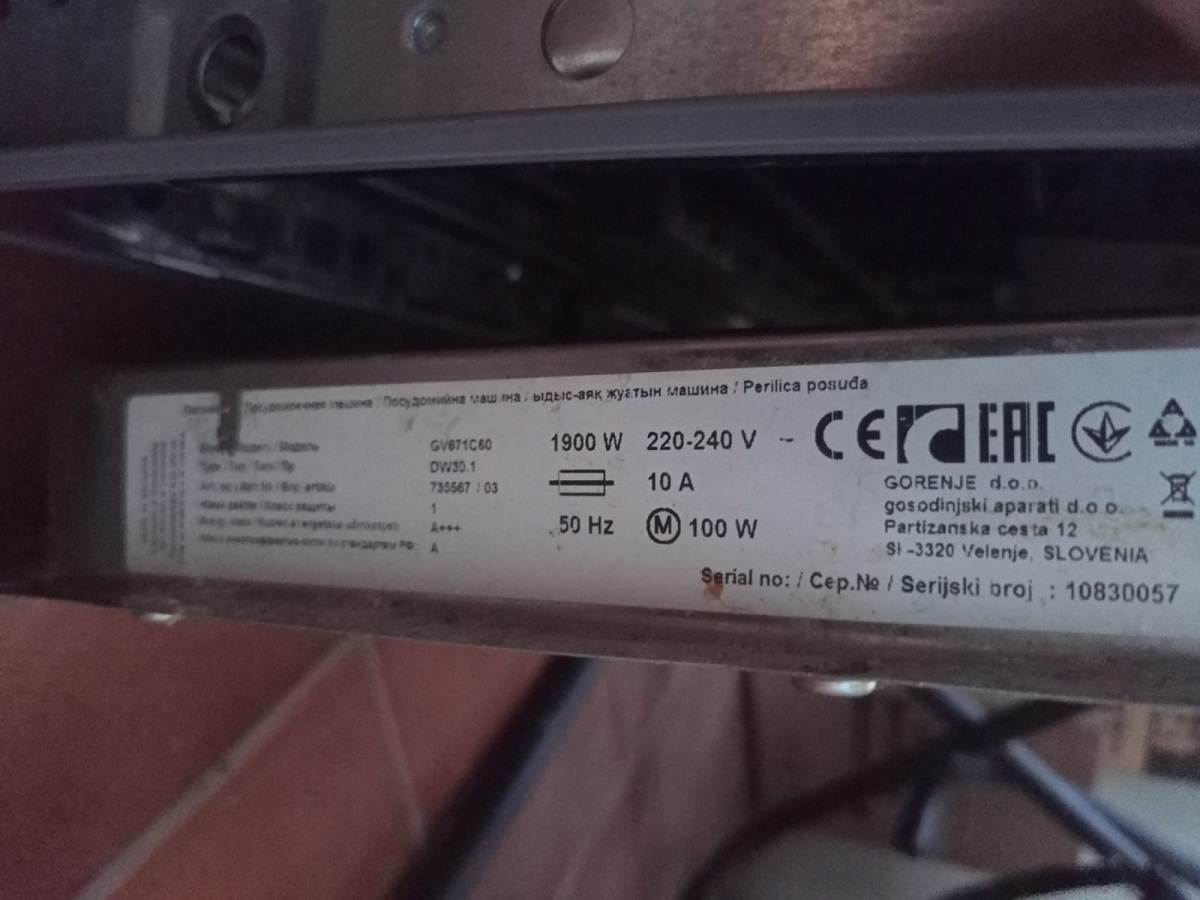

Шильдик на двери.
 Размер файла:  216.5 КБ
 Просмотрено:  236 раз(а)
Главная плата.
 Размер файла:  434.46 КБ
 Просмотрено:  624 раз(а)
Плата управления.
 Размер файла:  611.81 КБ
 Просмотрено:  331 раз(а)

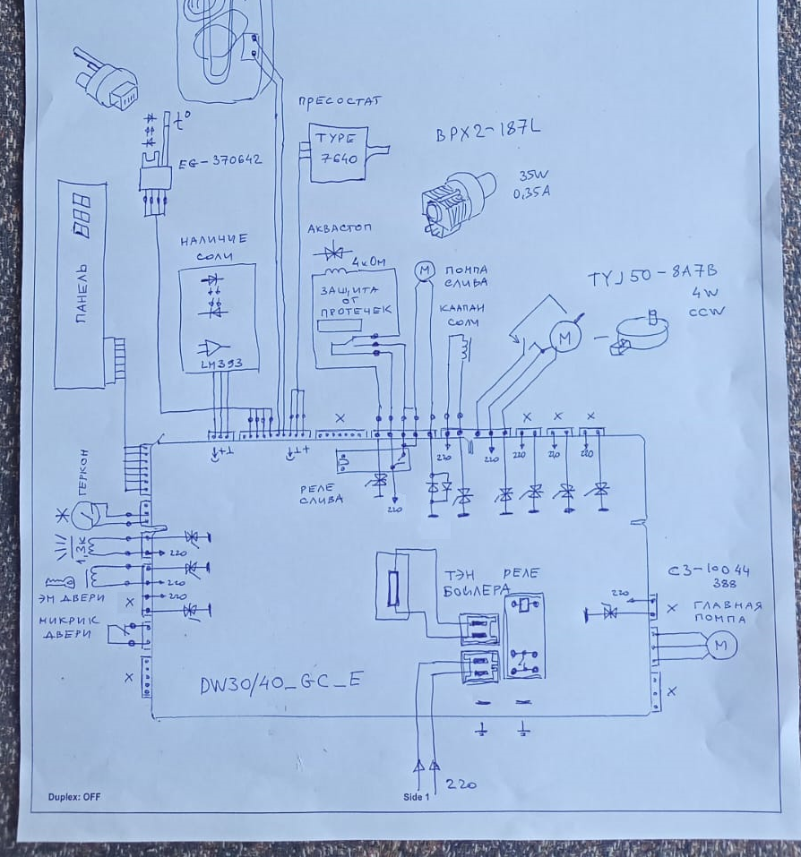

24, 25 , 93 шью...Есть NAND прогер... Но когда попадается очередная плата с отсуствием внешних еепромин или флэш - тут чуть мне сложнее...
Надо разобраться с цоколевкой, какие сигналы и где..
Вот как в данной ПММ - два Renesas проца , походу UART 6-ти контактная группа одинакова... но, на майне 6 контактов разведено, а на панели 4..
На майне всё есть Rx, Tx, TOOL0, RESET и питание... на панели Rx Tx отсуствуют....
Я почему спросил про клонов... эта плата в российском сегменте не гуглится... пара плат на Ebay... встречается DW30/40_GC_C - но уже отличается сильно....
.png
Блок схема ПММ Gorenje SmartFlex GV671c60
 Размер файла:  828.93 КБ
 Просмотрено:  714 раз(а)
.png

Садись! За картинку тройку ставлю... гы-гы

Учитель, спасибо!! Мне со своим средненьким образованием 10 классов в СССР - этого достаточно.
А схемы я всё время рисую отруки....Мне так проще и удобнее...
https://forum.expert-cm.ru/index.php?topic=19927.15
Следущий раз куплю линейку и буду ровнее все рисовать.
