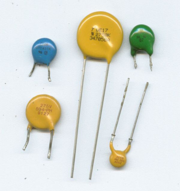

Господа!Теперь и я за помощью!На вышеозначенном модуле выгорел R57 и симистор!Что скрывалось под R57 я не знаю.У кого есть под руками-подскажите!Надеюсь на помощь!

дело в том,что эта хрень по форме была,как кондер...а обозначена R....вот я и призадумался...а стоит между второй ногой симистора и корпусом...и с какого перепуга он выгореть мог?Полыхнул конкретно

Ето варистор на 275 вольт.Можеш снять с другой плате.Обозначение VAR,VR или RV
  Varistor.jpg  31.95 КБ  Скачано: 5259 раз(а)

Ну какими они бывают я знаю(варисторы)Просто на плате он выгорел полностью!А с чего бы это?Не подскажешь?

Сгорание варистора это прямое доказательство того, что машинка была включена в 380. Ну может и не 380 но выше чем 270 точно. Это единственная причина по которой мог сгореть варистор.

Я по своему опыту убедился что не обязательно включать машинку в 380 чтоб сгорел варистор!
Варистор срабатывает от импульсных помех (сварка, гроза и пр.) а потом после этого напряжение в сети снова в норме!
Были такие случаи неоднократно, особенно в сельской месности и в котеджных поселках (там всегда строительство).
