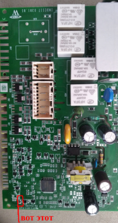

Профессиональная посудомойка ZANUSSI ZHT8, при вкл. пишет "FILL", то есть, идёт набор воды, но клапан не открывается. Бойлер при этом греет. Релюха вкл. клапана в порядке, ULN2004 вкл. реле заменил, нет команды с проца. Может, кто подскажет, что может мешать набору воды? Никаких ошибок машина не выдаёт. Тупо стоит в наборе воды. Сервис-мануала нет. Сенсор закрытия купола в норме.

Chuzoj писал:
Без воды? Я никогда не имел дело с такими машинами, может не представляю принцип работы, что там за бойлер

Сообщение #3 От 13/02/2026 06:52 цитата
Всем доброго дня и ночи! Беда была в насосе, он тупо сдох. Почему машина не выдала ошибку, это уже к итальянцам. Короче, надо заказывать новый насос. Тема закрыта.
