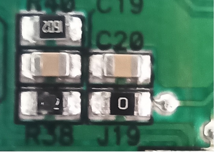

BD930421 - силовой модуль
При вращении барабана слышен рокот, при отжиме очень громким становится, как будто подшипники рычат, но это не они. При вращении барабана рукой тормозит как динамический тормоз пока включенна в сеть. Стоит снять разъем с двигателя, начинает легко вращаться без посторонних шумов. Если отключить от сети, то через некоторое время, (когда разрядится сетевой конденсатор) начинает тоже легко вращаться. Модуль выдернул, подчистил компаунд, ничего визуально не видно. Относительно массы и плюса сетевого конденсатора все три фазы прозваниваются иднентично.
Это вторая такая машинка за месяц, с первой некогда было заниматься, отказался. Получается это будет типовая проблема на этих машинках.
Что посоветуете? На руках только модуль. Ошибок не выдает.
Кстати, на валу двигателя кусок нитки от ремня, может наматало и был перегруз и из-за этого подпалило ШИМ инвертора (например одно плечо)? |

dmitriymoskvin
Сообщения: 355
| eskander писал: | | У тебя руки чесались? |
как его ремонтировать, если он полностью залит?

dmitriymoskvin
Сообщения: 355
Значит пишу после испытания машинки...
Все заработало в штатном режиме.
И без "ковыряния" компаунда сделать ничего не получится, так как все элементы мало того что залиты, так они еще и с обратной стороны модуля. Пока не вытащил модуль из коробки залитой, ничего не увидешь и не проверишь. Но визуально проблемы практически не заметно было.
