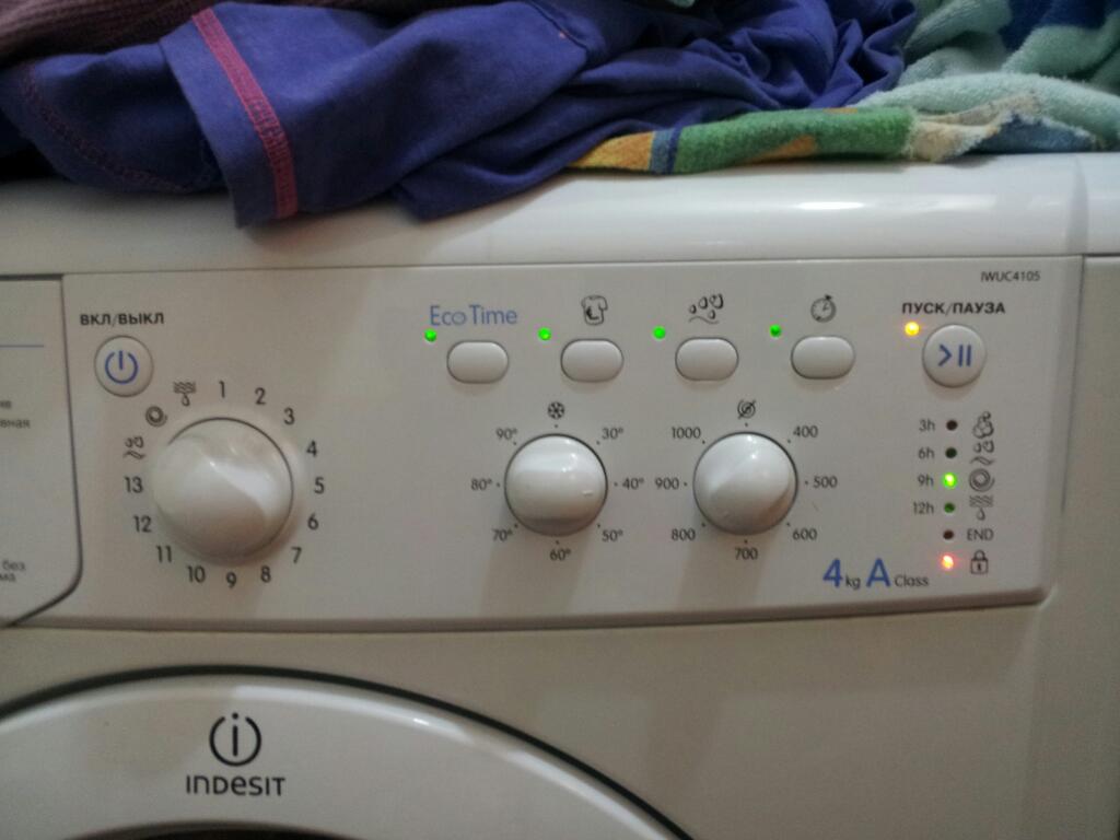

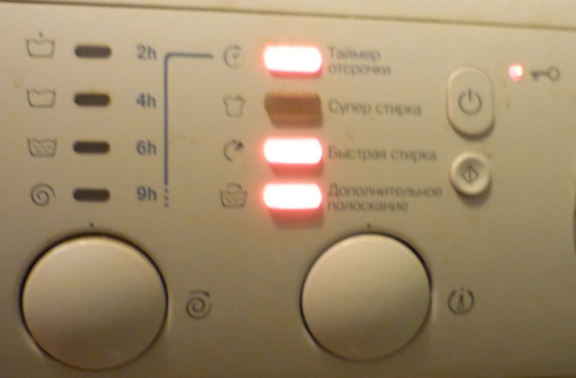

Resident13
Сообщения: 5
Сообщение #940 От 31/12/2013 18:31 цитата

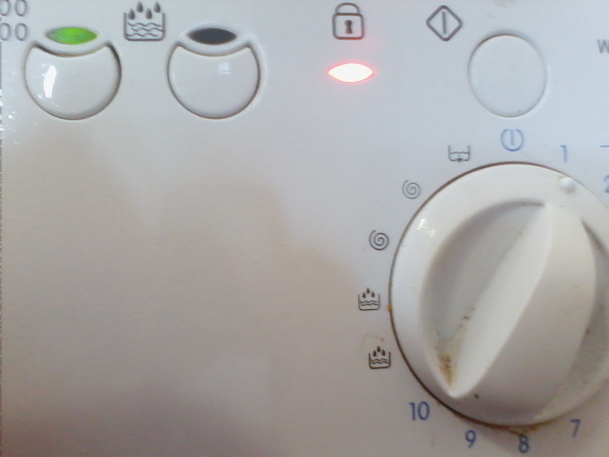

Доброго времени суток всем! Вот такая беда со стиралкой Indesit IWUC4105 : не вкл-ся при длительном зажатии кнопки вкл загораюся все верхние индикаторы и горит замок со полосканием. насколько знаю , ошибки сбрасываются,подскажите как пожлст..
