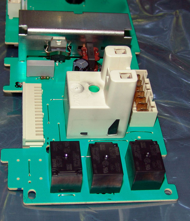

bumba
разобрал и собрал всю машинку
грязи было незначительно, т.е. это вряд ли могло повлиять.
трубки все продуваются и в них чисто.
теперь главное - достал плату управления. на ней написано
PROCOND ELETTRONICA
type procond 451511735
type zanussi 146205415
software version USA00207
T70 WK: 42/03 Op:3953
первое что поразило - на ней есть еще одна кнопка которой нет на панели.
на ней хренова куча светодиодов которые так же не выведены на панель.
это как это ? универсальный модуль что-ли ? пробовать задействовать кнопки не стоит ? что скажете ?
а суть в следующем - на плате конкретно окислен кусок. интересно то - что непонятно как туда вода попала ? т.к. над этим местом нет отверстий в лицевой панели.
ща попробую отмыть все и пропаять / прозвонить.
