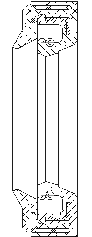

При разборе HANSA type: PA5580A520 kod 44504021 (800 оборотов, 5 килограммов) выяснилось, что СМА комплектовалась в девичестве подшипниками 6203Z и 6204Z (польские, PPL) и хитрым двойным сальником, наружная часть которого именуется AN - 25x47x13 , внутренняя часть AE - 25x42x8 , а в сборе сальник именуется AOK - 25x47x11/13.
Прилагаю картинку сальника в таком виде, как его собрали на заводе.
Чем можно его заменить ?
И еще сильно озадачило, что сальник был установлен поджимающей пружинкой в сторону бака. Получается, что ее почти 7 лет полоскало водой... Новый сальник тоже устанавливать пружинкой в воду или все таки в сторону смазки и подшипников ?
  Сальник INCO AOK - 25x47x11добь13 для HANSA.png  14.91 КБ  Скачано: 3169 раз(а)
Рифат
Обыкновенный человек
Сообщения: 17785
Сообщение #1087 От 14/08/2009 10:17 цитата
BlagihVS, ставлю 25х47х12 или же 25х47х10\12.Естественно пружинкой к подшипникам.
