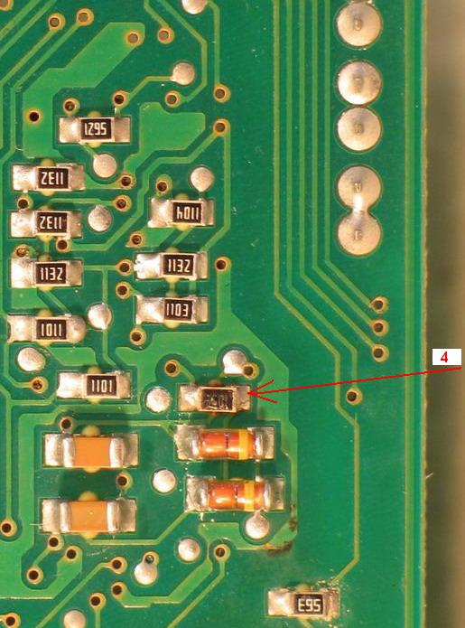

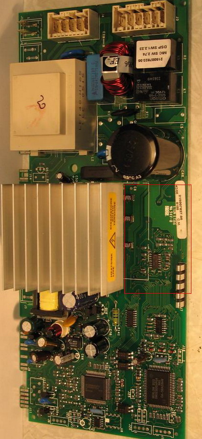

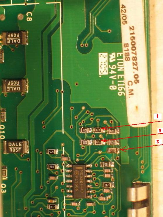

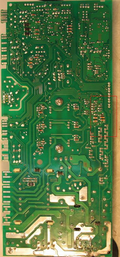

С/М Ariston AVSD 109 EU LB2000TRF С трёхфазным двигателем. Вышел из строя блок управления из-за попадания на него воды в районе разъёма пресостатов. Машинка не подаёт никаких признаков жизни. Оказалось блок питания не выходит на рабочий режим из-за КЗ в нагрузке, коротила микросхема MC33274AD (4 операционника). Сгорело несколько резисторов в её обвязке. Хочется попытаться восстановить блок. Донора нет. Микросхемы родной нигде нет, подобрал замену OP482 (по цоколёвке полный аналог). Начал разрисовывать схему силовой части платы. Ребята, требуется ваша помощь: если у кого-то есть подобный блок, подскажите пожалуйста номиналы резисторов, обозначенных стрелочками на прилагаемых фотках. Если на первом и втором резисторах ещё можно что-то разобрать, то третий и четвертый совсем обуглились.

1-330 Ом
2-330 Ом
3-10 кОм
4-10 кОм

1-3320
2-3320
3-1002
4-1002 Не факт что заработает , если дошло до проца то дохляк У меня таракановый такой !

Резисторы и микросхему заменил. Модуль стал включаться сразу после включения в сеть, не дожидаясь нажатия сетевой кнопки. На индикаторе время установленной программы. Программы переключаются. При попытке запустить любую программу появляется ошибка F-01 и включается помпа. При нажатии сетевой кнопки индикатор гаснет на секунду и снова включается с ошибкой F-01. Опять снял модуль, копаю дальше. На всякий случай заменил вторую микросхему LM339. Все резисторы и диоды на плате целые, придраться не к чему. Силовые ключи в норме, а F-01 в данном случае, как я понимаю, как-то связана с состоянием ключей. Неужели пострадал процессор? Как признались хозяева, они забыли подвесить сливной шланг в ванну и он остался на задней стенке, так вода и попала в блок. Под сглаживающим электролитом было 5 обугленных дорожек, там задержалась вода. Пришлось заменить на навесные провода.
