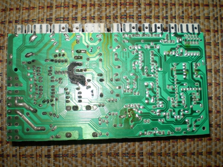

| Заливает ,греет,сливает,но нет вращения.Движок проверил , реле слышно как шелкают(реверс).Подскажите дальнейшее направление поиска. |

Скорее всего придётся выковыривать плату модуля (только аккуратно), чтоб проверить пайку на кольцевые трещины.
Снаружи модуля может какие-то прогары видно? |
alexu
Сообщения: 2659
| По цепи семистора стоят два кондера пропаяй их,с виду вроде пайка хорошая,а когда начнешь паять под оловом черные "пятаки" |

Wise men,снимаеш плату индекации и окуратно выризаеш пластик что между ней и основной платой(можеш пояльником,у меня лично электро натфель),а там смотриш если есть непропаи или сгоревшие дорожки!

| Последний вопрос не по теме.Будете смеяться , но уменя две одинаковые машинки и одна неисправность.Над первым модулем я уже аккуратно поиздевался,пропаял район релюх(была чернота),эфекта ноль. |

Что ж ты такой непонятливый то а? Объясняю дословно и понятнее-эта фраза указывает на то ,что ничего удивительного в том что у тебя ДВЕ такие машинки с одинаковыми симптомами.Для LG это почти что нормой стало,это ихняя болезнь. А раз ты пропоял и никакого эффекта от этого нет, значит-
а) плохо и некачественно проведена пайка подгоревшего места
б)реле либо неисправно,либо имеется ещёкакая то неисправность.
Ты ждёшь готового решения проблемы ,без своего участия?Чтоб тыкнули и машинка заработала?Такое редко происходит,извини.  |
Wise men
C LG раньше не сталкивался,не хочется всю плату вскрывать,если есть опыт, просьба обозначить район поиска.А на счет готового решения,что-то я его не наблюдаю.

плата

| Wise men, попробуй в районе диодного моста |

Дай фото ,обратной стороны,где ты паял реле,желательно крупным планом. |

| Проблему решил, спасибо всем откликнувшимся.Все равно пришлось делать как нехотелось.Вскрыл половину платы,нашел беду и...нет беды. Думаю все же если некоторые считают себя опытными мастерами , а не писателями, стоит быть добрее к людям.Нет предела для совершенствования |
