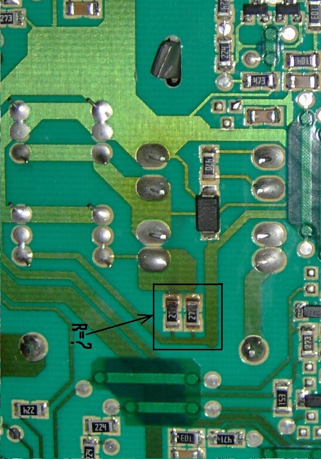

СМА CANDY C2 095-16S. Код: 31000959 - сгорел эл.модуль.
А именно 2 резистора и конденсатор CE1 - 470МФ*25Вольт.
Нужны номиналы 2 резисторов - на обоих надписи начинаются с 27 а последние третьи цифры сожжены. Кто знает подскажите пожалуйста.
Фото прилагается:

Оба 271

Спасибо mihaele, щас попробую. Хотя в принципе там можно поставить резистор номиналом поболее - наверняка не ошибешься. улыбка

Прозвони цепи сгорели они не просто так они по питанию стоят Ёмкости проверь

Все, пошла машинка, поставил резики по 456 Ом - нормально работает, щас уже программа отжима заканчивается.

Это откуда такие номиналы резисторов.
Обычные (5%) резисторы идет по E24 шкале.Ближайшие номиналы 430 и 470 ом.
И даже точные, которые по E192 шкале, есть только на 453 и 459 ом.
Ruslano писал:
Ruslano, не спеши радоваться.
Эти резисторы по 270 ом и конденсатор CE1 стоит в цепи питания (5V), но CE1 стоит перед резисторами и он не может быть причиной сгорания резисторов.

Микола, резистор - 450 Ом +-5% , мне просто лучше запоминается с дисплея тестера (вот и написал то че последним видел), чем по показаниям цветовой маркировки улыбка . Вот тебе даже для наглядности рисунок выкладываю:

Я еще раз повторюсь: нет такого номинала. 450-тоже.
С стандартными рядами значений сопротивления в соответствии со стандартом IEC 63 можешь ознакомиться вот здесь:
http://www.dialelectrolux.ru/components/phycomp/resistors/smd

mihaele, естественно с целью восстановления данного модуля... Так как других подходящих резисторов не было под рукой (были планарные но меньше размером (мощностью)) то поэтому поставил данные резисторы.
