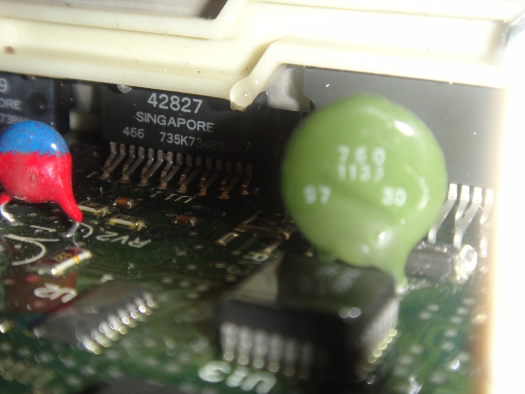

ДОБАВЛЕНО 18/02/2014 21:45
вот фото варистора,размер вроде 14(сравнил с другим).надпись на нем как и уже сказал
760
11 35
97 30
вот так на нем написано.мне интересно напряжение.заранее большое спасибо

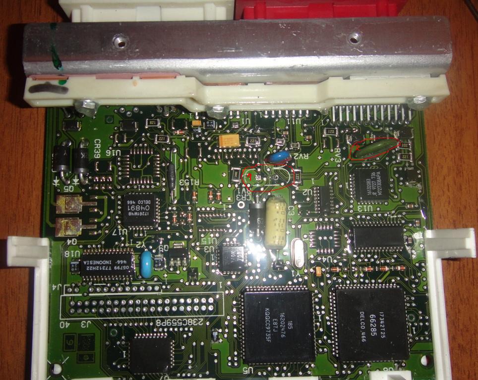

KARAPET7272
Сообщения: 14
Сообщение #9 От 19/02/2014 21:11 цитата
KRAB,вот схема,под номером 1 фото с верху

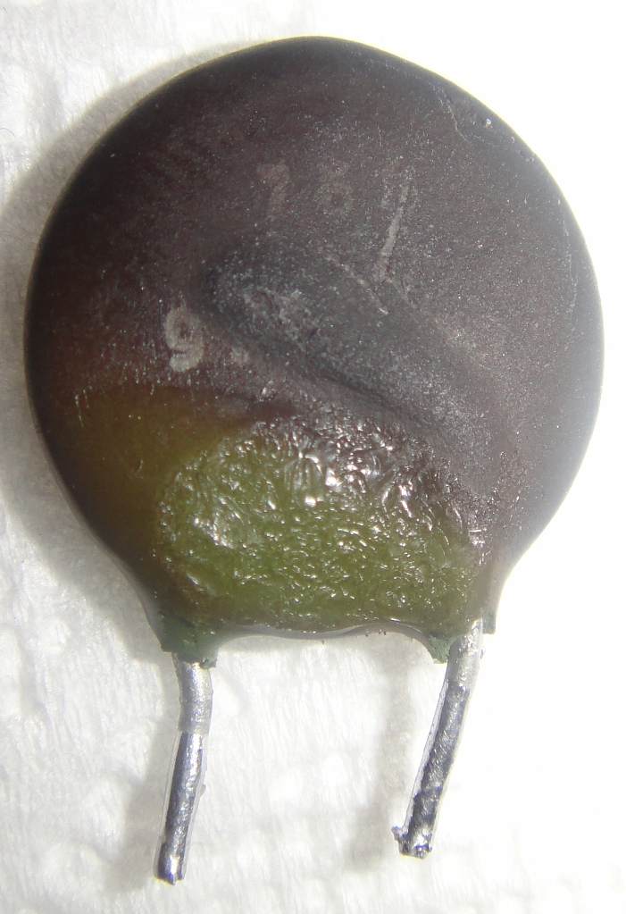

ДОБАВЛЕНО 19/02/2014 22:24
да и забыл сказать на схеме под номером.у нее одна нога соединен с корпусом(минус)
а это под номером 2
 Размер файла:  256.98 КБ
 Просмотрено:  429 раз(а)
  DSC00674.JPG  151.31 КБ  Скачано: 396 раз(а)

Сообщение #10 От 19/02/2014 22:32 цитата
KARAPET7272, Ну, у серьезных производителей стоят супрессоры, а перед ним предохранитель. Тут мозги старенькие, видно по количеству интегральных компонентов. Твой же варистор стоит по ветке питания управляющей (цифровой, аналоговой) части, питание 14.4в, варистор должен стоять на 16-18в и ток, который он должен выдержать в случае превышения в бортовой сети, не менее10А, что бы сгорел предохранитель. Прекрасно подойдет супрессор с такими же номиналами.

Сообщение #11 От 19/02/2014 23:09 цитата
KARAPET7272, Выбирай.
