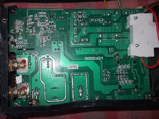

Всем привет!
Принесли данный агрегат после падения на него металлической балки.
Повреждено около десяти SMD деталей, в интернете нашел 4 схемы, но не одна не совпадает.
Помогите пожалуйста.

Мне не разглядеть на фото где деталей нет в ремонте есть вроде такой-же скинь фото с конкретным местом.

Сообщение #4 От 27/03/2016 10:36 цитата
http://svarka-barnaul.3dn.ru/load/skhemy_invertorov_mma/4
и подбирать по составу

а стоит ли с ним возиться, если он как из-под трактора? Где корпус возьмешь? схем в сети полно, я натыкался на них, но искал на другой. Имхо, только на запчасти. Если только есть донор с целым корпусом, тогда можно делать.

Radist Morze, Cхему не могу найти, в начале поста писал.
У Q4 все переходы в куче (полностью КЗ), стабилитроны и диоды не известно, какие? также транзистор Q4 прочитать невозможно-покороблен.
Ребята помогите схему найти

вот лентяй! - уже и ресурс дали И СХЕМА ТАМ ЕСТЬ! я за три минуты нашел через телефон
DZ 3 > dz4 =18v
Q4 = BC807
D2> D9 1n4148
R24 = 1K
R22 = 10ом
ДОБАВЛЕНО 08/04/2016 18:11
смотри вторую чторону там где Q5 и dz5>dz6 ветки идентичные
