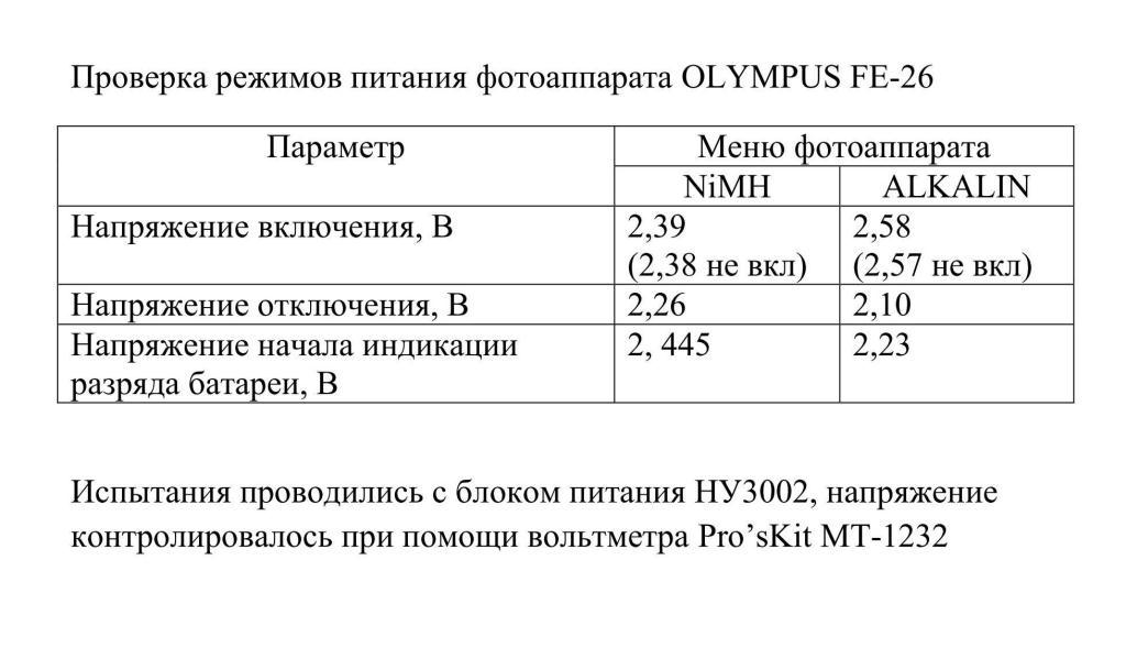

| зарядка должна быть со схемой доразрядки, это раз. Второе - а сам фотик корректно работает с такой емкостью аккумуляторов? Вопрос серьезный, многие производители делают так что фотики работают только с малой емкостью аккумуляторов (собственного производства). Сам столкнулся с такой проблемой на OLYMPUS FE-26. При установке аккумов на 3300ма делал всего 10-12 снимков и отключался. |

| ELPro писал: | | Вопрос серьезный, многие производители делают так что фотики работают только с малой емкостью аккумуляторов (собственного производства). Сам столкнулся с такой проблемой на OLYMPUS FE-26. При установке аккумов на 3300ма делал всего 10-12 снимков и отключался. |
емкость в инструкции должна быть? есть такая муйня, в навигаторе работают гораздо дольше чем в фотике. какие родные стояли в фотике не помню. |
