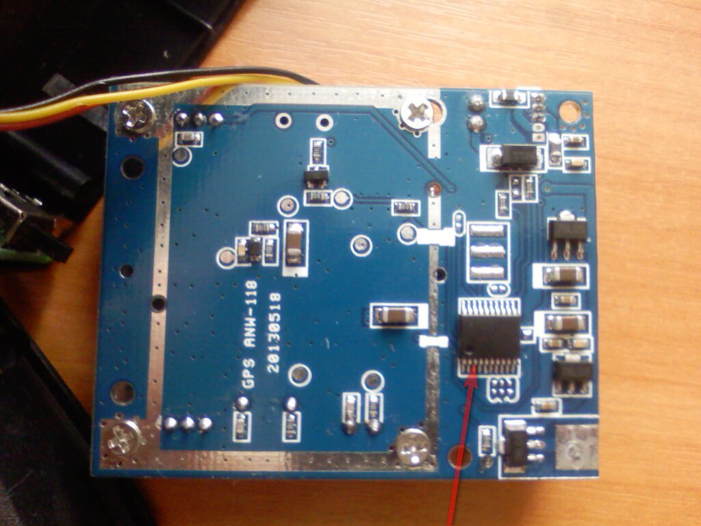

на радаре перепутали питание.вылетел диод шотки ss 24 (на плате питания).другие компоненты в норме.(по замерам).сменил .радар не запускается.горит красный светодиод на плате радара.мигает раз в 3 секунды.на рабочем радаре диод не горит.сама микруха управляющая радаром без названия..
думаю что прошивка слетела на микрухе..
  PIC-0755.jpg  122.15 КБ  Скачано: 420 раз(а)
