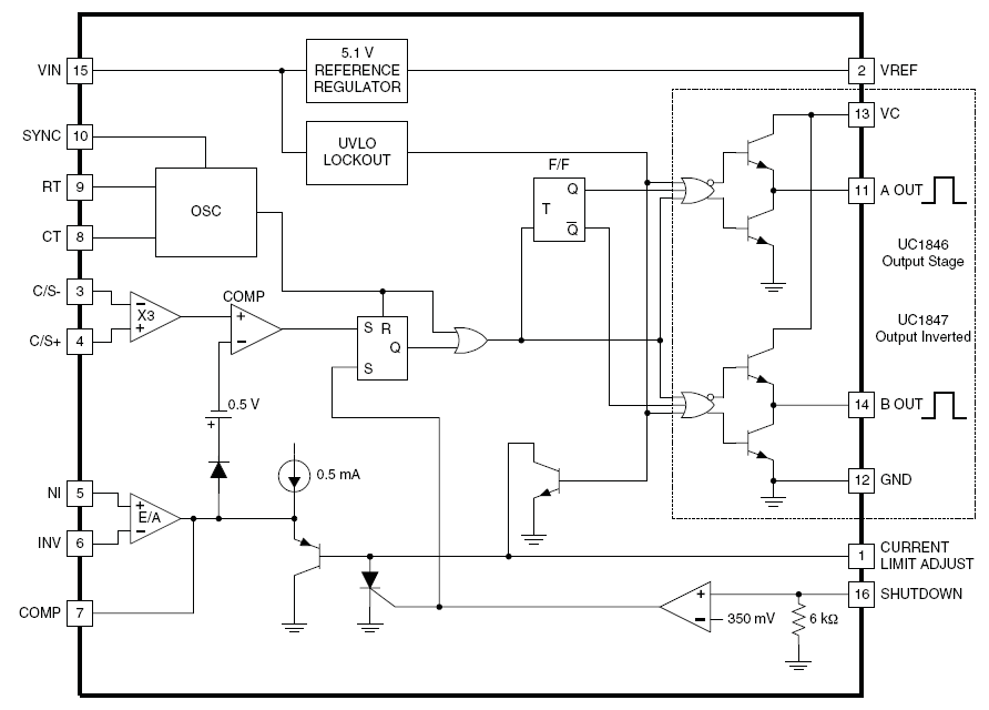

При проверке осциллографом ШИМ 3846 получились следующие показания
Питание в норме на 16 - 0,76 В, на 1 - 2В, 2 - 5В, 13 и 15 - 15В(питание), 10 и 8 имеется пила, 3 - земля, 4 - 0,2В, 5 - 5,1В, 6 - 1,2В, но на 11 и 14 выводах генерации нет. В чем дело - Микруха 3846 неисправна ???

Может у кого есть более детальное описание работы 3846 по напряжению?? Подскажите, пожалуйста......
ДОБАВЛЕНО 16/12/2017 12:16
Для ясности повторяю схему
  UC3846N_shema.png  35.44 КБ  Скачано: 284 раз(а)

Ирина Слава, я не понял присланного Вами файла, у меня есть такая схема. На этой схеме на 6 выводе микрухи 0 Вольт, а должно быть согласно схемы около половины напряжения питания...

А если отрезать ...эту шестую? Заодно и третью....за компанию.Да и 15 вольт проверить. подмигивание

15 вольт проверял есть у меня схема несколько другая , прошу прощения за неточность
ДОБАВЛЕНО 17/12/2017 15:57
ногу подрезать на пробовал, но я думаю виновата микруха.

Я отремонтировал сварочник, напряжение на выходе появилось, но при регулировке тока напруга на выходе не меняется - так и должно быть или я чего-то еще не доделал ??
ДОБАВЛЕНО 18/12/2017 23:53
Кому интересно в вышеупомянутой схеме был обрыв в R19 6,4кОм, после замены напруга на выходе появилась порядка 40 Вольт...

Испытал инвертор в работе. Напряжение на выходе 55 В., работает нормально. РЕШЕНО.
