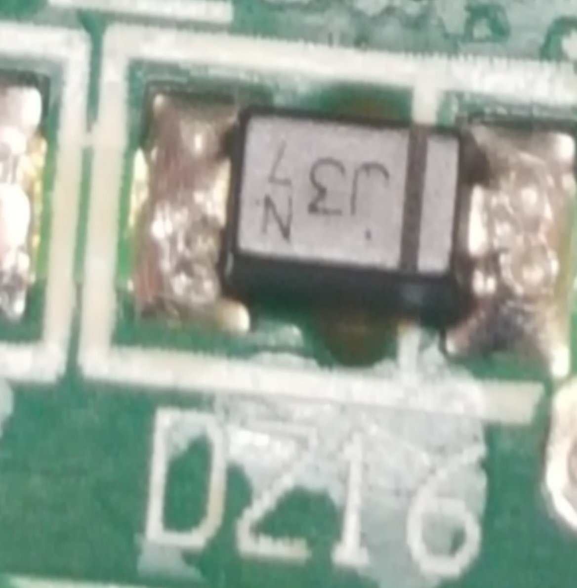

Помогите опознать SMD элемент.
Americanblend
Сообщения: 8
Сообщение #1 От 24/10/2020 00:05 цитата
Стабилитрон J3. не могу понять чем его заменить. Это сварочный инвертер драйвер IGBT транзисторов. Фирма Lincoln electric Bester 210-Nd Mma Inverter Welder 240V.

Сообщение #2 От 24/10/2020 07:37 цитата
Americanblend, http://www.s-manuals.com/pdf/datasheet/m/m/mmsz5225-mmsz5267_r1.9_vishay.pdf

Сообщение #3 От 24/10/2020 13:28 цитата
Americanblend, Стаб на 18В может и этот стоять CZRW5248B-HF или этот CZRW5248B-G (корпус другой ) можешь любую стекляшку поставить на 18 В типа
BZX55-C18V

Сообщение #4 От 24/10/2020 20:48 цитата
Всем отозвавшимся большая благодарность за помощь.
