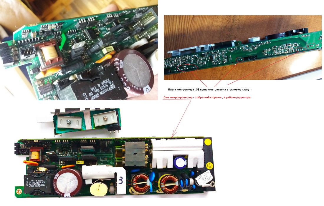

vlakar
Сообщения: 192
Сообщение #8 От 25/02/2021 14:09 цитата
Снова , пришел похожий блок на ремонт . Так что тема актуальна !
Принимаются любые наводки : где найти схему.
У меня уже иссяк запас вариантов для поиска .
skolin
Сообщения: 1223
Сообщение #9 От 25/02/2021 16:45 цитата
На такую ерундовину можно было нарисовать самому не один раз. Максимум час времени. Ну и транс перемотать плевое дело. Витков там не как раньше тысячями а с гулькин х.
vlakar
Сообщения: 192
Сообщение #10 От 26/02/2021 10:11 цитата
Можно и нарисовать , но для этого нужно выпаять из основной платы плату управления с микроконтроллером на борту . Она запаяна под прямым углом к основной плате (на фото плохо видно , темная получилась) , а это всего лишь десятка два угловых контактов , в линию 30 см и запаяна бессвинцовым припоем . Иначе к ней не добраться, с двухсторонним монтажом она .
Ну , а потом можно и схемку набросать .
Но че то не радует перспектива после такой экзекуции отслоившиеся дорожки восстанавливать. Но за совет спасибо !.
ЗЫ
Ту плату , что в заголовке озвучена , я оживил давно.
Это другая , более мощная с похожим конструктивом , пришла через два года . Транс здесь живой . Ну и если уже быть точным , то это не транс , а дроссель коррекции коэффициента мощности
Ну а тема осталась , решил продолжить чтоб не создавать новую.
vlakar
Сообщения: 192
Сообщение #11 От 26/02/2021 10:44 цитата
Для информации. Чтобы понимали что это за зверь и не советовали , типа предохранитель замени...
Схема здесь - полный мост с ШИМкой и драйверами .
Что сделано :
Поменял , ключи , поменял ШИМконтроллер , драйвера верхнего и нижнего плеча , ключ коррекции , смд мелочевку что выгорела ... Включаю через балласт , начинает пилить ...уходит в защиту , затем сброс , снова включение , снова сброс . И так по кругу. Выходные цепи целы .
Вся трудность в том , что здесь реализована куча защит и проверок : по току входному и току нагрузки , по напряжению выхода и скорости его нарастания при переходных процессах , по температуре - аварийное отключение и управление скоростью кулера , по балансировке нагрузок при параллельном включении в стойке , плавный запуск модуля при горячей замене , байпас режим при переходе питания цепи нагрузки на аккумуляторы ну и плюс ко всему еще и коррекция мощности . И всем руководит бортовой контроллер на той самой платке , который в свою очередь управляется по интерфейсной шине данных RS-485 от процессора стойки ...
Такая вот ерундовина попалась , ровно на час работы .
Потому то и схему ищу .

Сообщение #12 От 26/02/2021 19:00 цитата
vlakar, да не обращай внимание на skolin, он еще тот художник. У него все просто и он любит рисовать, да так, что народ угорает. Он в глаза наверное не видел таких БП, я бы бы ему дал один из таких, пусть за часик разрисует, но не доверяю его художеству)). А по делу. Схему вряд ли найдешь и все таки часть схемы придется разрисовывать, хотя бы, чтоб понять как что работает и по какой защите отрабатывает. Если хочешь, что бы чем то помогли, выложи состав с измерениями, может у кого будут мысли.

Сообщение #13 От 01/03/2021 12:31 цитата
Вот такой конструктив .
Выпаять плату управления без потерь не получится . Можно с отсосом попробовать , но дорожки боюсь не выдержат . Запаяно бессвинцовым припоем , читай оловом .
А потом , на сопли ее вешать , а там около 40 контактов ...
И кварц у проца 80 мгц , тактовая шина на 100% не заработает на соплях . Развязка измерительных цепей контроллера с силовой платой - оптронная
Отдельная эпопея была снять радиаторы ...
