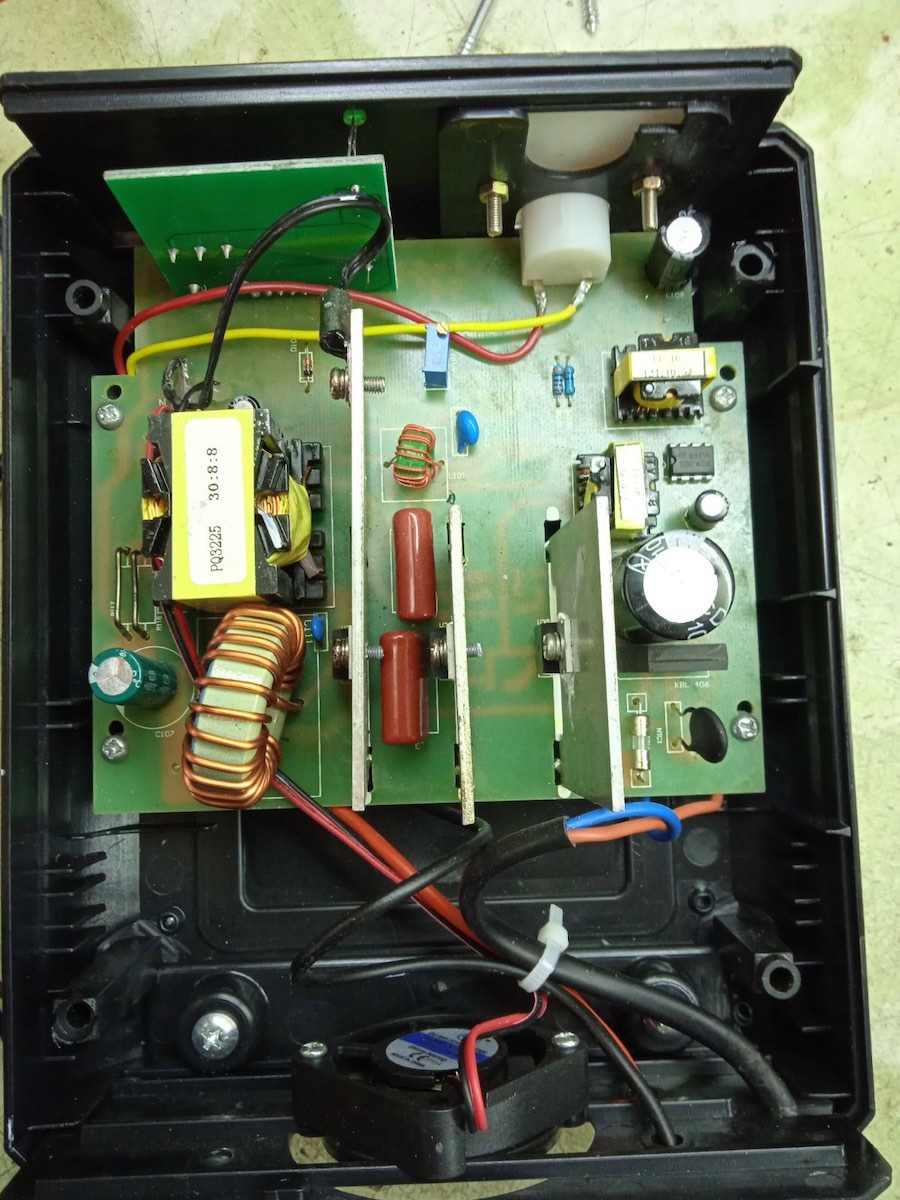

Зарядное ROCKFORCE PW325
TL494C
13009
MBR30150CT
На плате маркировка WC-PCB-A09-AO. Не работало,сгорел диод шотки на выходе,после замены попробовал нагрузить сгорели транзисторы в первичке и ещё два
smd резистора R256 R258. На схеме стоят между базой и эмиттером 13009 .Может у кого есть схема,какое сопротивление их?

Не видно маркировки,все сгорело,может у кого можно разобрать да подглядеть.

Сандрос писал:
К сожалению нам то же не видно. Фото с двух сторон. Какая шимка и т.д.?

Нет самого главного. 2 фотки.дорожек. На твоих не нужных кусочках даже шимку не нашел. И еще почему не дописал:
""Зарядное ROCKFORCE....................."" https://ibb.co/N1c1F1m

Нужна реальная помощь а не нраучения. Нужен номинал сопротивлений R256 R258.

Сандрос, https://pikabu.ru/story/remont_avtomobilnogo_zaryadnogo_ustroystva_orion_pw_325_5742473 ничего не напоминает?
Практически такая же плата в барнаульской Катуни, цифири уточнить не могу, скорее всего тоже 325м.

Вместо MBR30150 поставил MBR20100,ничего не было, неисчего выбирать ,а R256 R258 поставил 102, в орионe PW325,схема похожая ,стоят 1к,зарядное заработало,на лампочку работало,попробовал на аккумулятор сразу сгорел 20100 и один 13009. Вопрос почему,буду смотреть,но надо сначала поставить MBR30150 родное,нету пока, надо покупать. Найду отпишусь.
