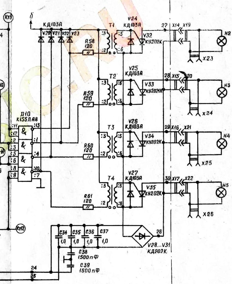

Хочу собрать ЦМУ по схеме "Электроника ЦМ-47". Подскажите, какие обычно параметры разделительных трансформаторов, что перед тиристорами??
  -47.jpg  164.02 КБ  Скачано: 190 раз(а)

Сча наверное проще оптосимистор поставить типа МОС3063 и тиристоры тоже на симисторы заменить и трансформаторы не понадобятся.
Если схема из журналов типа Радио то там обычно данные трансформаторов в тексте должны быть.

Схема с сайта про ЦМУ, но описания нет. Есть подозрение, что там трансы типа "мит". Хочется сделать как в оригинале. Попробую достать что-то из этой серии, хотя точну марку не знаю.

МИТ-4В

Для подобной схемы мотал на кольцах 20х10х6 3 обмотки по 80 витков. Сейчас бы на оптопарах сделал ибо кольца искать надо и мотать, хотя для сварочников ТГР мотаю.
